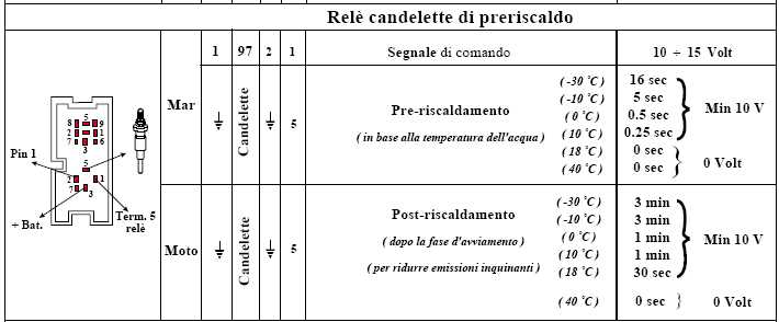

Powermax, doby zhaveni jsem tu uz nekde daval, davam podruhe:

Co budete delat az bude opravdu mrznout? Mi to startovalo 1. zimu bez funkcnich zhavicu napodruhe pri -15°C a napotreti pri -17°C. Pri vetsim chladu uz to nestartovalo. Pred druhou zimou jsem menil vsechny zhavice a pak to startovalo napoprve.
