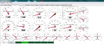

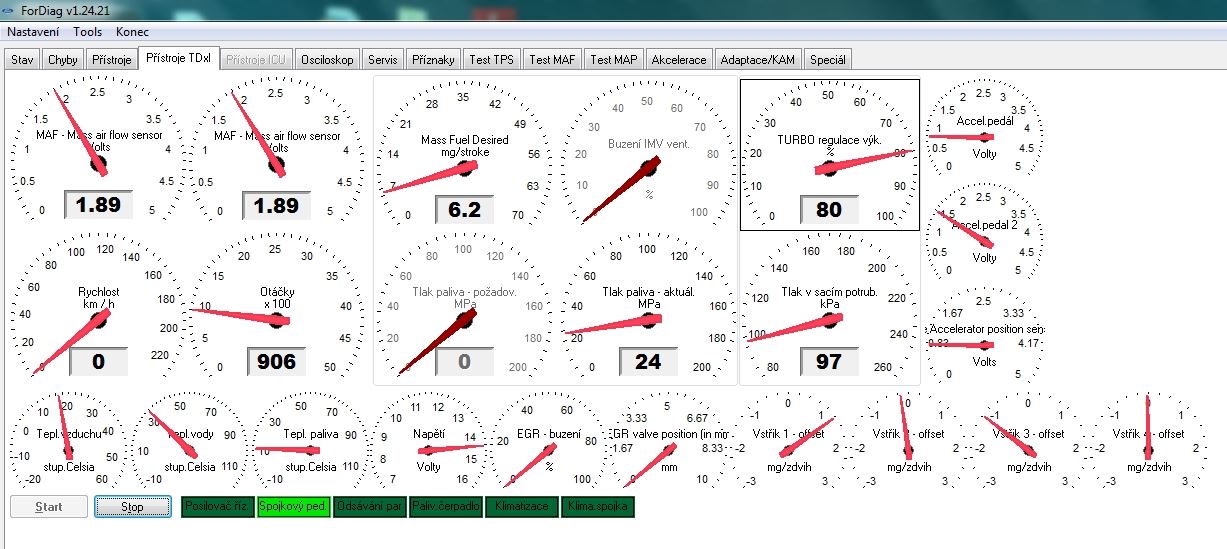

Tak jste měli pravdu, že ta vypadlá přívodní hadice vzduchu nemohla být příčinou mého problému. Dnes jsem vyčetl chyby diagnózou a P2263 už je zase uložená. Ještě se nerozsvítila kontrolka motoru, ale to je jen otázkou času.
Pomocí diagnostiky jsem se podíval, jestli se mění geometrie lopatek turba při přidání plynu - mění. Tak se teď zaměřím na ten EGR ventil. Má někdo radu, jak ho pomocí ForDiag diagnostikovat. Po nastartování byla jeho hodnota 0mm, ale to jsem očekával se studeným motorem.
Ještě mě celkem zarazily rozdílné hodnoty korekcí vstřiků, ale nevím, jaké ty hodnoty mají být a tudíž nedokážu posoudit, zda jsou v normě.

DavidSimacek
Příspěvky: 23
Registrován: 13.04.2010 18:52
Re: závada P 2263 - Regulace tlaku přeplňování – porucha funkce
Příspěvek od DavidSimacek » 02.05.2014 18:26
Tak jsem dneska vyjel na nákup a při té příležitosti jsem to napích na diagnostiku, když jsem se vrátil. Motor tedy bezpečně zahřátý na provozní teplotu. Diagnoza ukazuje EGR ventil 0mm. Zkusil jsem to při rovnoběžných otáčkách a pak asi při 2k. Vypadá to tedy, že opravdu EGR ventil nefunguje.

Slid píše:Co znamena " Diagnoza ukazuje EGR ventil 0mm.
Viz. 6. budík zleva dole, obrázek v příspěvku výše.
