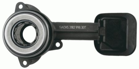

spanel píše:Pokud není obložení znečišťováno olejem, pak by to mohl být "samostav". Jinak spojka je přitlačována pružinou - viz obrázek sady :
Samostav? A kde na Focusu je? Focus má hydraulickou spojku takže to ložisko co je na obrázku tam nepatří.
Ford Focus II kombi r.v. 2004 1.6 100PS Obrázek

Re: Odešla spojka
Příspěvek od Jardak » 01.10.2012 16:39
Samostav je součástí mechanismu hydraulickýho vypínání spojky. Patří tam ložisko na obrázku.
