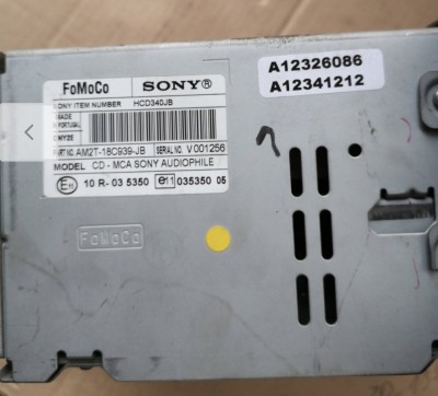

S rádiem na fotce by problém nebyl? Datum výroby je 11.08.2010
Mondeo mk4 turnier 2.0 duratec LPG
Příspěvky: 24971
Re: BT modul - výměna
Příspěvek od ZaQik » 27.07.2022 10:15
radio je ok ... zkus zmenit parametr ohledne BTmodulu na nejaky jiny (ja davam hodnotu 05) ... pin pro sparovani by se mel objevit na displeji radia
