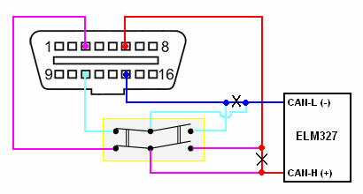

Já mám taky Bluetooth a úprava je naprosto stejná jako u kabelové verze.
- mikki
- Příspěvky: 923
Re: usb diagnostika
máš na mysli tohle zapojení?

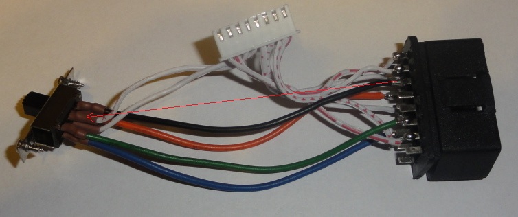

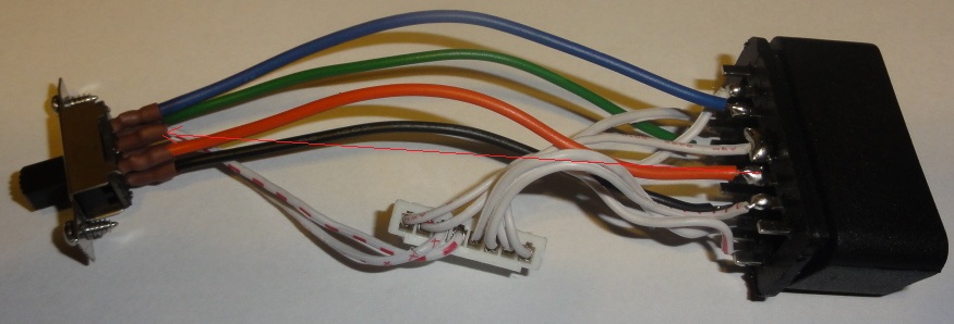

edit lucky.jack
pro představu přikládám dva obrázky z praxe(z nějakého cizího fora)
edit lucky.jack

- lucky.jack
- Příspěvky: 8464
- Bydliště: v Hradci Královým
Re: usb diagnostika
Měl jsem o něco starší verzi, tak teď už mám aktuální
BTW kdybych věděl dřív jak se rozdělává ta plastová pixla co je v ní ELM tak bych si to nemusel tak božsky doku.vit

- xslide
- Příspěvky: 315
- Registrován: 05.09.2012 22:37
- Bydliště: Brno, Lednice
Re: usb diagnostika
Např: http://www.gme.cz/posuvne-spinace-do-pa ... -p631-380/
Jinak může být jakýkoliv přepínač. Jediná podmínka je aby to mělo 6 pinů, jinak může být klidně posuvný, tlačítkový, páčkový atd. Záleží jen na výběru.
Návod od Adowa přidám
EDIT:
Takže přesně takhle mi to napsal a pochopil jsem:
"Zajímá tě jen konektor.. Odpájíš z něj piny 6 a 14 a dáš je na přepínač (střed). A z přepínače půjdeš jedním párem na 6 a 14 a druhým 3 a 11.. Tím se dostaneš na obě sběrnice auta."
Adam
EDIT:
Adam
