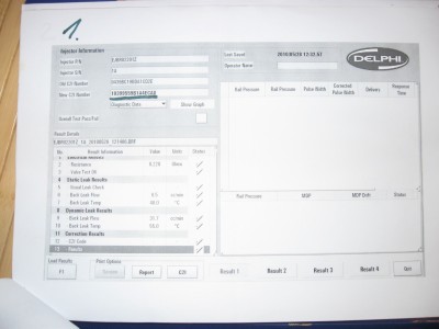

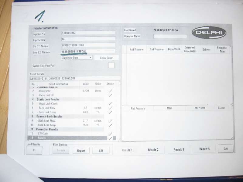

Na jednu maličkost jsi zapoměl. Vstřikovače po sestavení musí na stolici kde se vygeneruje C2I kód, kterej se zadá do řj. motoru. Tak tomu alespoň bylo před 3 roky když jsem měnil vstřikovače. Motor sice běží celkem normálně i bez přepsání kódů, ale po zadání nových kódů se chod motoru znatelně zklidní.
K opravenýmu vstřikovači bys měl dostat podobný protokol:

Nezapomněl. Když se děla repase vstřikovače, zůstane jen obal, nový kompletní vnitřek ti přijde i s C2I kodem. :wink: to co popisuješ, by mělo proběhnout v případě, že by jsi se vrtal v jehle (např měnil ventilek, nebo cistil rozebranej vtřik ultrazvukem)

Tak pokud jsou "firmy" kde to jen slepě smontujou a ani vstřik neotestujou, tak to pak vysvětluje vadný opravený vstřik tady: http://www.ford-focus.cz/forum/viewtopi ... 75#p886975
Do svýho auta jsem bral vstřiky od p. Velendorfa a pamatuju si, že jsem čekal až mi zavolá, že vstřiky prošly testem na stolici. Pak teprve jsem pro ně jel.
To samý ty turba :dih: . Pak se člověk nemůže divit, že repasy jdou brzo do prdele. Sice celek je vyváženej, ale před montáží sady do turba se musí vrtulky demontovat a pak zase namontovat. Určitě při tom vznikne nějaká nevyváženost, kterou je třeba dorovnat.
