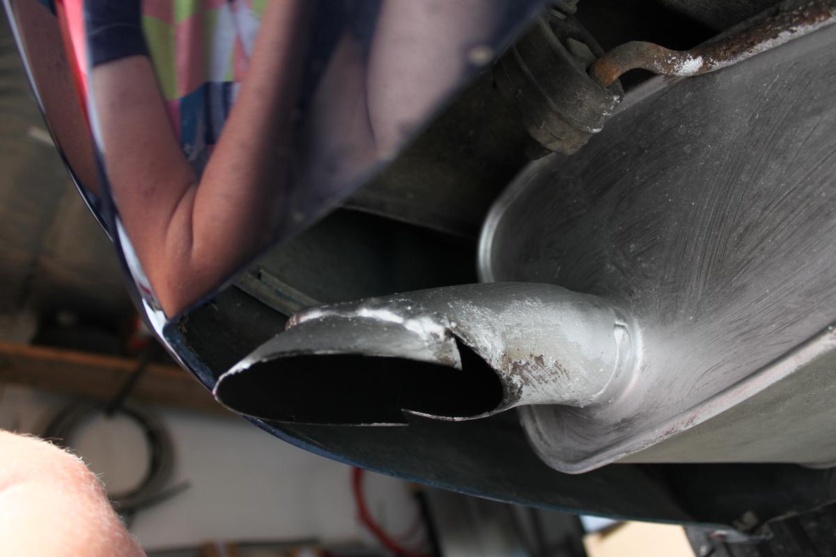

Honza89: Já mám z koncovky dvě trubky... Tak jsi vzal kus plechu a stahovací objímkou jsi to k tomu přitáhnul,aby si to nasměroval mimo nárazník? Objímku myslíš sponu jako je na hadice u motoru? Když na to hamtnu,tak kolem 3000 ot./min. taky slyším takové foukání zezadu od nárazníku,tak to je myslíš ono?
A ostatní věci, kterých si všímám je zaneseným turbem? To se asi zjistí až po jeho vyndání a rozborce,co? Je to něco náročného vyndat ho ven?

Jojo to foukání je právě do nárazníku. Ono koukal jsem na mondeo po faceliftu a má tu koncovku výfuku prostě větší (delší) a je pod tím podnárazníkem vidět i z venku. Já to takhle nemám, proto jsem to dočasně vyřešil tím,že jsem vzal kus plechu, co mi zbyl (tedy upadl od středního tlumiče výfuku) a sponou jsem to stáhl. Popřípadě to můžeš pořešit jako myslím, že xmajox. Nevyřešil jsem to úplně, ale podle mě dost omezil a nic se mi nedeformuje a šlapu na to furt....
S tim turbem pozoruji to samé co ty a většina lidí z anglických fór, ho jen vyndalo a vyčistilo. Já to zatím neřeším...
