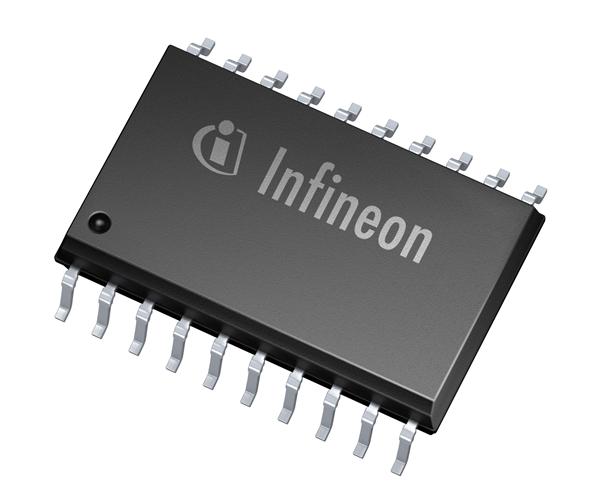

Tak páčka to není, tedy pokud není špatná taky. žárovky měněné a pojistka-takže jsem v koncích.
- NEEO
- Příspěvky: 2764
- Bydliště: Hradec Králové
Re: splašený blinkr
Takže opraveno-závada byla v GEM modulu -vyměněn dvoukanálový high-side vypínač BTS840S2 Infineon. Cena opravy 1700Kč
