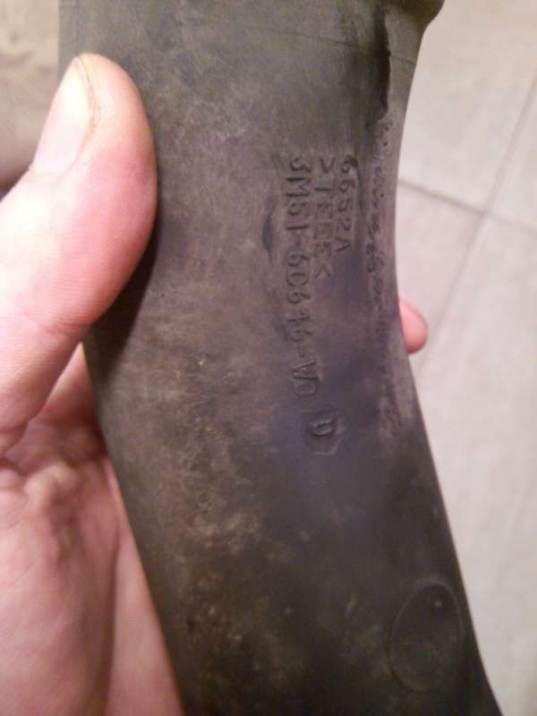

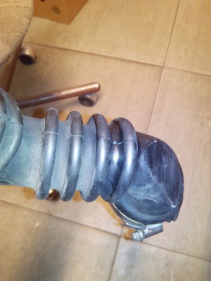

HEUREKA - našel jsem to.. když jsem po třetí rozebral vedení vzduchu a opět tlakoval hadici po hadici pak je to samozřejmě na trubce z výstupu colleru do sání v ohybu.. zajímavý je že to udrželo dost velkej tlak když to bylo venku z auta, naštěstí lehounce vlínající olej napověděl, pak stačilo tlakovat a ohnout trubku a netěsnost je na světě... teď jen sehnat tu trubku s číslem
3M51-6C646-WD .... kdyby měkdo měl ... teoreticky by měla pasovat i z C-maxe
uf ...
kdyby někdo měl tu trubku nebo věděl kde ji mám sehnat za normální peníze tak prosím napište, děkuji
EDIT : Cena ve Fordu 2590,- objednací číslo 1496240 kdyby se to někdy někomu hodilo.

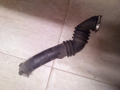

pockej je to hadice nebo trubka?
nechces dat fotku? :)
katany
Příspěvky: 21
Registrován: 16.08.2013 14:58
Re: Prasklá hadice od intercooleru
Příspěvek od katany » 28.11.2013 15:51
je to taková hrbatá hadicotrubka (vypadá jak hadice ale tvrdá skoro jako plast) fotku mám v mobilu, dám jí sem i s prasklinou ... ;)

katany
Příspěvky: 21
Příspěvek od katany » 28.11.2013 15:58
zde
ff2 combi ´06 tdci 80kw DPF off + chip

Příspěvek od vita_k » 28.11.2013 16:09
Pekny, zajimavy je, ze ja mam na motoru tuto trubku hladkou.
katany
Příspěvky: 21
Příspěvek od katany » 28.11.2013 16:12
original dil ktery koupis ve fordu je taky hladka trubka, bavil jsem se o tom primo s prodejcem dilu ve Ford Charouz - koukali jsme na obrázek
vapadá takhle http://www.henryshop.sk/produkt/hadica- ... ooler.html
