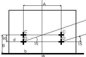

Zde je seřizovací stěna:
Popis kontrolní stěny:
a - podélná osa vozu
b - rovina na které stojí vůz
c - vodorovná osa světlometů
d - rozhraní světla a stínu tlumených světlometů
A - rozteč svislých os světlometů
B - vzdálenost vodorovné osy světlometů od roviny, na které stojí automobil
C - střed světlometu
D - bod, ve kterém se lomí rozhraní světla a stínu při světle tlumených světlometů pod úhlem 15 stupňů
U FF1 před FL jsem změřil (jen pomocí vodováhy a metru - takže přesnost měření nic moc) výšku středu světlometu nad vozovkou, takže hodnota B = cca 64 cm. Pokud je správná úvaha že se při sklonu 1.2 % na každých 5 metrech sníží rozhraní světla a tmy o 60 mm, tak při správném seřízení by světla měla svítit do vzdálenosti asi 53,5 m.
