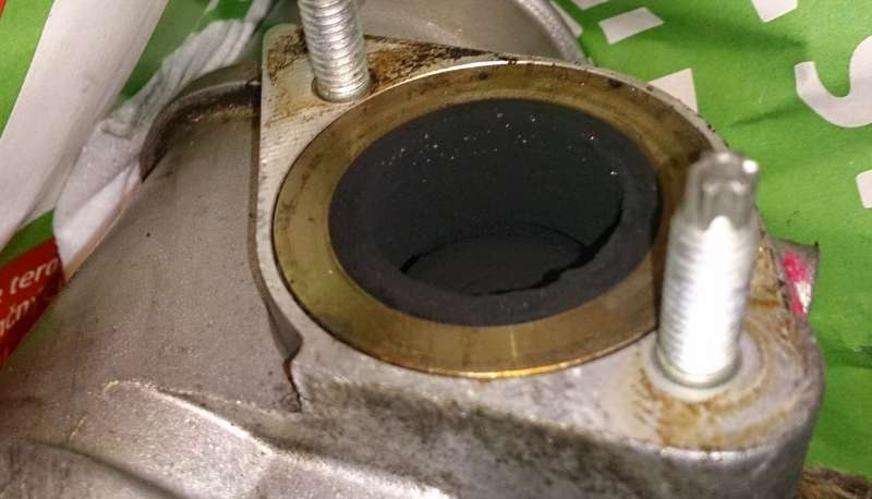

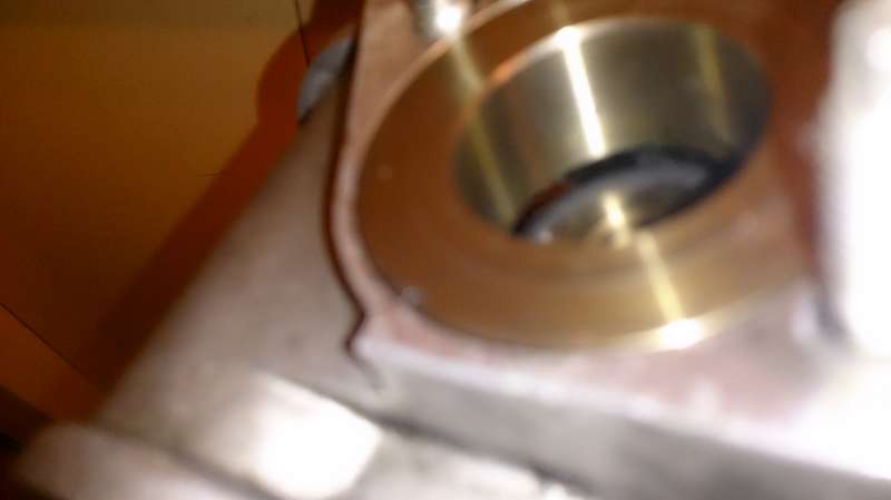

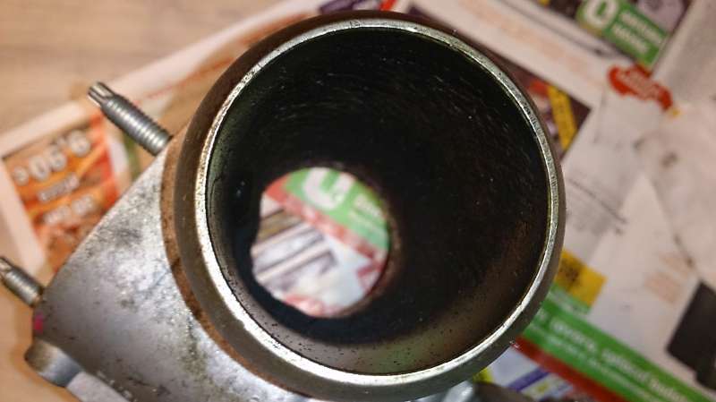

takze mi to nedalo, dnes som ho vybral, dakujem za linky a nady, hlavny tunel zaneseny hrubou vrstvou nafty a sadzi, piestik sama sadza a zaseknuty v otvorenej polohe, vnutri tunela kde vidno piestik tolko mazlavej hmoty, ze by som tym nahrubo natrel krajec chleba, musel som to mechanicky vyskrabat, otvoril som aj zadnu cast kde su koliecka, nastastie nic nebolo zlomene, ventil sa vratil do zatvorenej polohy, vsetko som vycistil technickym benzinom za pomoci zubnej kefky wd-ckom vyplachol, koliecka namazal, skontroloval , ze otvara ventil, zlozil , nahodil do auta , startol a auto na sup nastartovalo, dokopy hodka a pol prace, ruky mam ako kominar ale dobry pocit, ale skusim pouzit zaslepku, jednoznacne aspon raz do roka rozobrat ventil a vycistit.
tu zaneseneny a otvoreny
tu vycisteny a stale otvoreny

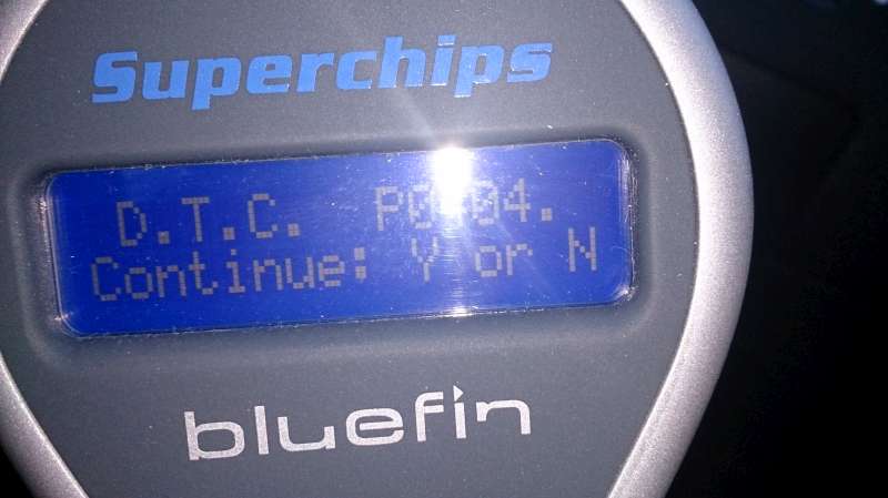

filter je tam uplne novy, no kontrolka zhavenia prestala blikat a rozsvietila sa kontrolka motora, ale vykon je uz v pohode, dnes si urobim diagnostiku

nemal, pri egr netreba odpojit, dnes urobim diadnostiku a vymazem chybove kody ak sa bude dat, ale chalani vraveli , ze kontrolka motora bude svietit pri zaslepenom EGR, dal som 1000km kym sa tak stalo a priemerku som urobil 5,6l
