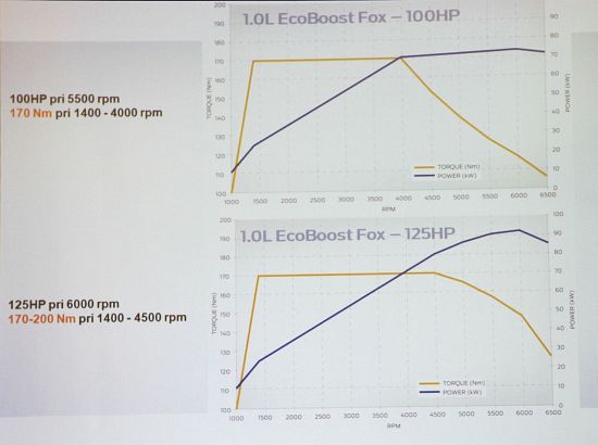

Myslím si, že pri bežnej premávke by nemal byť žiaden rozdiel medzi 74 kw a 92 kw motorom. Oba majú rovnaký krútiak a výkon do 4000 ot/min., potom 92 kw výkonovo verzii ešte výkon narastá, 74 kw už nie. Preto ako motor používaš iba normálne, bez overboostu, tak je to asi jedno. Pozri priložený graf priebehu výkonu a krutiaku.

Tie grafy tak kreslil PR manager niekde v kancli, aj na 1,6ku su podobne.
Toto je real co namerali v bluefine:
100HP 125HP
100HP 125HP
