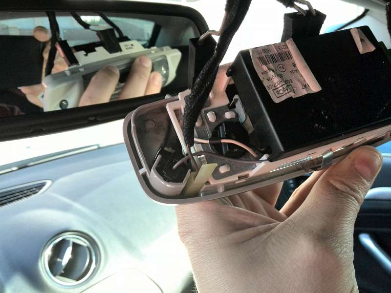

Spxxxx nemáš fotku těch diod jak to vpadá zapojené v originálu

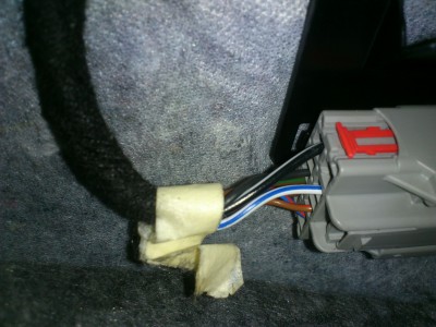

Tady máš ty fotky, jak je to tam kompletně zapojené. Mám plné osazení s přísvitem a ultrazvuky.
