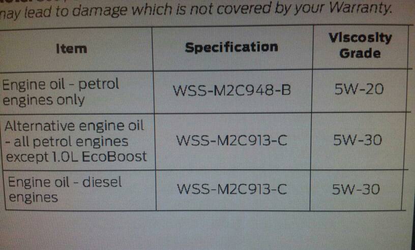

Ziri muzes se podivat do faktur, jaky ti tam davali olej ?
Žiri
Příspěvky: 29
Registrován: 19.10.2014 14:17
Bydliště: Haná
Re: POZOR !!! Nespravne turbo v novom aute 1.0 ecoboost
Příspěvek od Žiri » 05.11.2014 18:50
20 000: Agip Formula LL Ford 5W30
40 000: Ford Formula F 5W30 - sám jsem si ho žádal
60 000: Ford Formula F 5W30 - sám jsem si ho žádal
77 000: Agip Formula LL Ford 5W30 - zapomněl jsem o něj požádat.
Dvakráte se divili, proč chci Ford, když ten Agip je také specifikace Ford. Odpověděl jsem, že když Ford tak Ford! Popravdě řečeno mi to radil syn, má také Forda Foc 1,6 EB.

Ja leju 5W20, jak doporucuje Ford pro EcoBoost.
Anduril
Příspěvky: 5096
Registrován: 07.11.2009 16:56
Příspěvek od Anduril » 05.11.2014 19:33
Ano, doporuceny je 5W20, 5W30 pisou jako alternativu, pokud neni 5W20 :) Akorat nektere servisy i tak lijou 5W30, protoze to proste maji v sudu. Ale pro nektere EcoBoosty je i tak predepsany 5W30, udajne. Pro muj ne, takze 5W20.
Příspěvky: 13716
Registrován: 18.07.2011 19:55
Příspěvek od stano. » 05.11.2014 19:39
Pani, dolezitejsia je vykonova specifikacia, ako viskozita ;) A to uz nehovorim o tom hornom cisle. To je pomaly najmenej podstatne...
Anduril
Příspěvky: 5096
Příspěvek od Anduril » 05.11.2014 19:41
Bavim se v obou pripadech o original oleji, takze neresim nejake specifikace ne :) Kdyz tomu bude rikat olej1 a olej2, tak to vyjde nastejno, kdyz beru pouze originalni Ford olej (resp. Castrol v pripade toho 5W20).
