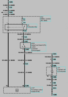

A schema zapojeni pro pripadne dalsi nestastniky.

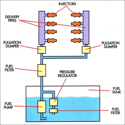

Rekl bych ze to tak bude.
Takto nejak to vypada (prilozeny obrazek), jen to odboceni k regulatoru je u ST az ZA filtrem, tedy venku z nadrze.
Fotka je z tohoto clanku
http://www.autospeed.com/cms/article.html?&A=113087
Je tam i fotka
http://www.autospeed.com/cms/gallery/ar ... 13087&i=13
s tim regulatorem v pumpe. Tak nejak to u ST vypada.

Tak vcera byla nadrz podruhe dole. Majiteli se to ale projevilo i s uplne plnou nadrzi !
Otestoval jsem tlakovy regulator (potvrzeno - je v plastove nadobe spolu s pumpu).
Otevira presne na 4.5Baru
Pro jistotu jsem ho ale i tak vymenil (kdyz uz to bylo rozhozene).
Zpetny ventil odzkousen, ok. (tlak se drzel v railu i po pul hodine od vypnuti zapal.)
Zpetny ventil na dne plast.nadoby odzkousen - jen pomalinku odkapava.
Sitko celkem hodne ciste, pruhledne, bordelu v nadrzi uplne minimalne.
Kazdopadne jsem pro jistotu dal druhe sitko, a vymenil spodek te nadoby.
Na jejim dne je nejaky modry plast. "ventil" jehoz funkce mi neni uplne jasna.
Usti tam tryska o ktere zeli tvrdi "ta pomocna tryska ktera pomaha vhanet do kose....",
ale nechapu jak to presne muze fungovat.
Takze stale nevim a nechapu co je pricinou obcasneho vypadku pumpy. (pulzovani)
Prisun benzinu do prostoru pumpy dle meho sileny. Sitko na dne plastu temer lezi na dne nadrze
a plastova nadoba ho obepina vsude kolem - kudy pak muze k sitku rozumne dotekat benzin ??
Kdyz ponorim ten plast do nadrze suchy, tak se zaplavuje benzinem celkem dost pomalu, ale chapu ze to neni "vedecky termin"
Pokud pod tim plastem, nedejboze, vznikne podtlak, tak se to cele prilepi na plast na spodku nadrze a sani ze spoda je tim jeste zhorsene.
Proste privod paliva k pumpe mi pripada uplne debilni.
Taaakze jsem pro jistotu na hrane plastu, tesne vedle sitka, vyfrezoval 4 male pruchody.
To nemuze snad uskodit, spis pomoct.
Jestli nekdy, kvuli bordelu, nezavre ten zpetny ventil v tom plastu a v nadrzi je malo paliva, tak
si umim predstavit jak to pres noc vykape zpet do nadrze
a rano pak Duratecy v MK3 po nahozeni brzo chcipnou.
Ale proc to takhle zazlobilo i s plnou nadrzi ? V te dobe by se to melo zaplavovat dirama nahore na nadobe....
Jedno z moznych, i kdyz dost divnych, vysvetleni je, ze ta pumpa si (namisto
aby si ten benzin v nadobe u sebe drzela a doplnovala) nejakym zpusobem spis ten benzin vytlaci do motoru a novy se k ni proste z nejakeho duvodu nedostava.
Napr. nezda se mi ze vystup z regulatoru tlaku (vratka do nadrze) je umisten presne NAD zpetnym ventilem kudy se prisava benzin do nadoby. Pokud by to tam tlakove strikalo na tu gumicku, bude gumicka tlacena na dno plastu a tedy bude zavirat / skrtit prisun noveho paliva do nadoby.
Jestli to ted da uz pokoj (prave se davam na modleni
), tak zaver zni - nevim cim to bylo.

Jeste doplnim popis cele pumpy (sam si to za mesic nebudu pamatovat, tak dokumentace
- ve vystupni plastove trubce (do ktere ze spoda usti samotna el. pumpa) je zasunuty zpetny ventil
- ve zpatecni trubce (co se vraci palivo od paliv. filtru) je take miniaturni sitko !
Pokud by to bylo ucpane, nevracel by se benzin dostatecne tudy, ale lokalnim prepadem uvnitr plast. nadoby a to muze rozhazet tlakove pomery v prostoru sani do sitka (kam tento prepad usti).
Jestli toto muze zpusobovat ten problem ale netusim.
- na dne plast. nadoby je trivialni zpetny ventil (tesne nad sitkem) - jednoducha gumicka v kleci
Jak dobre drzi palivo po vypnuti zapalovani netusim. Pochybuji ze udrzi hladinu uvnitr vyssi nez v nadrzi dele nez par desitek minut. Po nocnim stani bych rekl ze je nadoba prazdna/ve stejne hladine co nadrz.

- pkadecka
- Příspěvky: 4765
Re: ST220 benzinová pumpa koupím
Pro srovnání, palivové čerpadlo v obyč. 1.6 (ff mk1) bere 5A. Sám jsem to měřil.Tomin123 píše:Pumpa bere na volnobeh 6.5Amp (85Watu !).![]()
