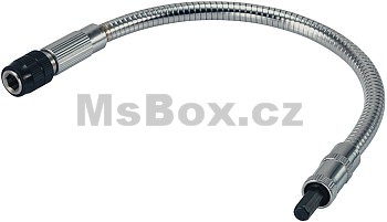

Na dva roky určitě klid mít nebudeš :wink: Když to děláš sám, tak nejhorší je to poprvé, potřebuješ na to akorát nástrčkové klíče s ohebným prodlužovákem a pak to jde rychle.
Re: FOFO2 Výmena peľového filtra
Napsal: 22.04.2009 16:02
od tomason
co je ohebný prodlužovák pls :wink:
je to on?
