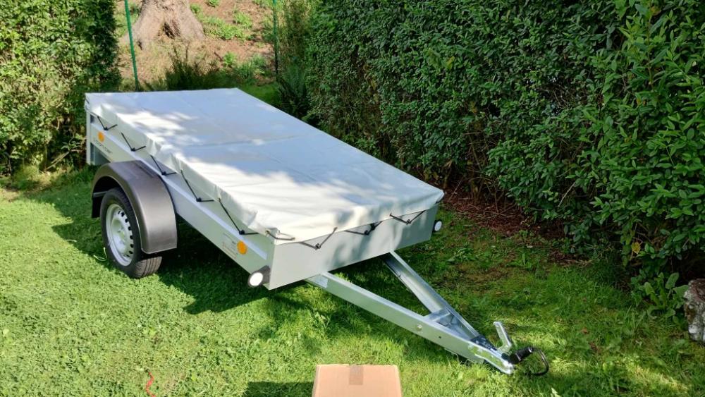

Včera jsem jo přivezl z Prahy, hned jsem na něj nahodil plachtu, výztuhu oje, 13pin zástrčku a záchytný oka ještě do prostred :mrgreen:
Celkem dobrá situace se mi stala, prodejce mi nevytisknul převozní značku, ale to mi došlo až za Prahou :wallbash: risknul jsem to do Liberce a naštěstí to vyšlo.
