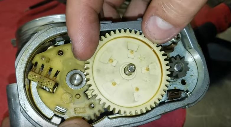

Začal bych vyčištěním škrtící klapky a přesazením ozubeného kola mezi elektromotorkem a hřídelí klapky. Vyčištění TMAP bych též doporučil - vzhledem k přístupu bych zvážil i případnou výměnu (TMAP není drahý, ale robustní, ale ta práce dostat jej ven, respektive zpět

Můžeš mě upřesnit, které ozubené kolo a o kolik zubů ho přesadit ?jenikHK píše:Začal bych vyčištěním škrtící klapky a přesazením ozubeného kola mezi elektromotorkem a hřídelí klapky.

Jedná se o tohle ozubené kolo. Já otáčel o 1/4 otáčky.

Už tomu rozumím, jo a ještě jsem našel na youtube i návod na kalibraci elektronické škrtící klapky.

Ono na tom videu je spíše celková adaptace po resetu RJ.
Osobně jsem to nikdy extra u žádného auta neřešil, leda jsem nechal po odpojení baterky motor chvíli vrcet na volnoběh a pak jezdil v různých režimech.
V souvislosti se zhasnutím motoru mě ještě napadá falešný vzduch (na to je motor háklivý na volnoběh, navíc studený), ale to se fakt blbě hledá (tip je hadice odvětrání mezi separátorem oleje a sáním).
V každém případě, škrtící klapka je hned hotová a dobře přístupná, takže není od věci začít u ní
