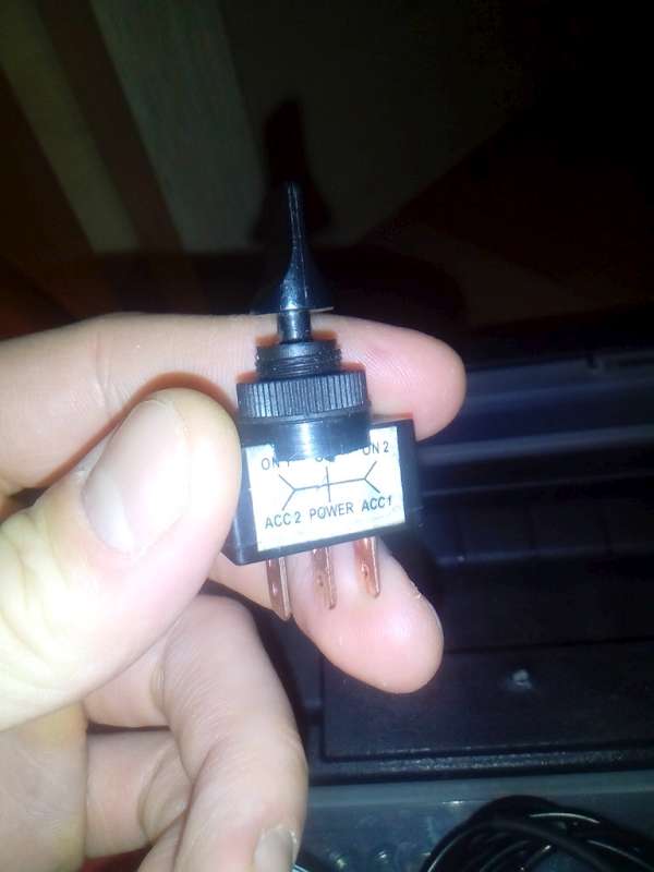

mam doma jeden vypínač, dúfam že sa tam hodí... niekde by som ho skryl podľa možností, alebo keby som pozháňal nejaké elegantné, originál, tak namieato záalepky dole pod ovl. klimy
