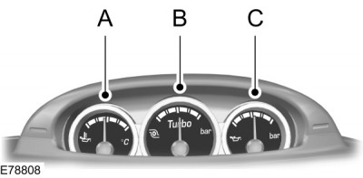

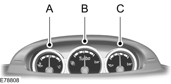

Merici ukazatele ST/RS v FF2
mam na mysli ty 3 male budicky nad palubkou:
A Ukazatel teploty oleje
B Ukazatel tlaku turbodmychadla
C Ukazatel tlaku oleje
nevite nekdo, kde je cidlo pro ukazatel teploty oleje?
- James_CZ
- Příspěvky: 176
- Registrován: 05.05.2012 09:56
- Bydliště: Plzeňský kraj
Re: Merici ukazatele ST/RS v FF2
Myslím, že stejně jako u ST170 to žádný čidlo nemá. ECU tyhle hodnoty počítá/odhaduje podle teploty chladící kapaliny a hlavy motoru + třeba i zátěž motoru, polohu plynu a nejspíš i teplotu nasávaného vzduchu.

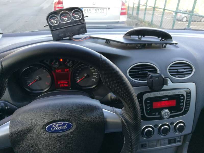

Focus mk2 - přídavné budíčky ST/RS INSTALACE

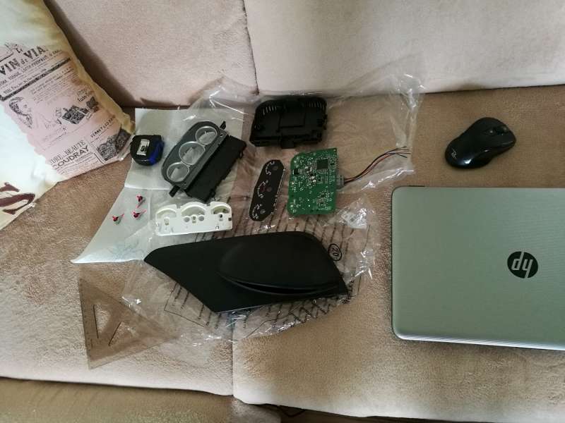

Již delší dobu dumám nad aplikací budíčků z ST/RS.
Včera jsem díky ZaQikovi obdržel kapličku přístrojů + přístroje, tak se z teorie posouvám do praxe.
Pokud již někdo ,,zprovozňoval,, budíčky na naftu či atmosféru uvítám postřehy.
Udělat díru do palubky pro kapličku je ta poslední překážka pro zprovoznění budíčků.
Jak oživit rafičky v naftové a atmo verzi jsou zřejmě tři možnosti.

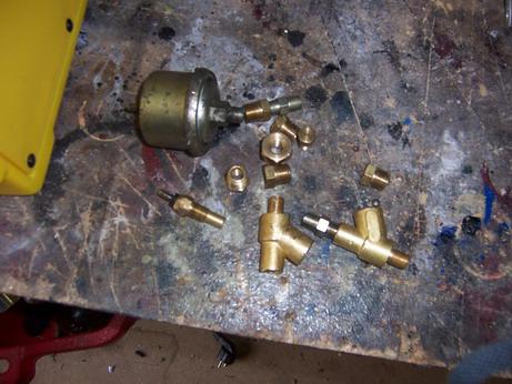

Zapojení uni budíků není problém:
- tlak turba (hadička - kamkoli za turbo a podsvícení)
- voltmetr (no problém + podsvit)

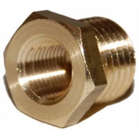

- tlak oleje a teplota oleje (pod stávající čidlo dát rozbočovač a do něj dát dvě tři čidla)

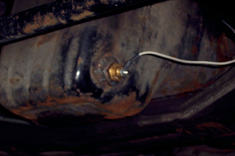

- teplota oleje (výměna vypouštěcího šroubu na vaně za průchozí futro do které se našroubuje snímač oleje)
Všechny zmíněné nástavce, futra, rozbočovače se dají na netu pořídit dle závitů a průměrů.

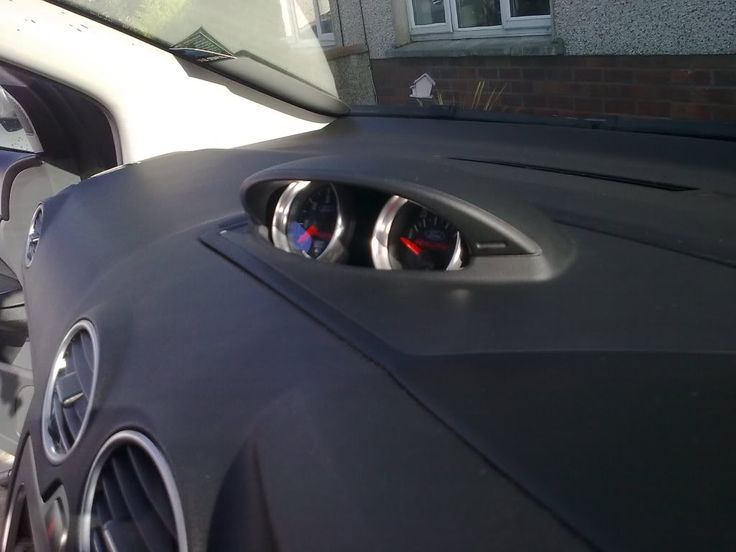

Doplnění..
Zapracování vnitřostí z uni budíků do původní kapličky ST/RS s původní grafikou ford.
http://www.fordownersclub.com/forums/to ... d-to-tdci/
- phofy
- Příspěvky: 9518
Re: Přídavné budíky
Směle do toho, vypadá to fakt dobře
