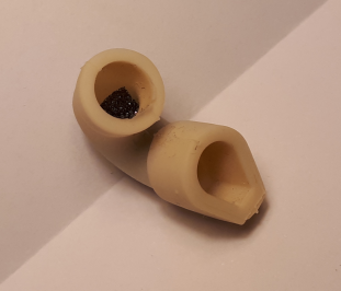

- ACEMajky
- Příspěvky: 1576
- Bydliště: Liberecko
Re: Rosení světel
Je to ze stejnyho matrose jako ta fajfka - profouknout to nejde a pochybuju ze by ve vyrobe do toho nekdo pichal. Jednu jsme sundali, jak se bude svetlo chaovat a obe svetla jsou na tom porad stejne, tak mam tu fajfku v kasliku, tak ji pro zajimavost nafotim

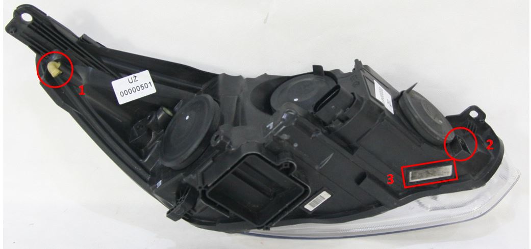

- Janbassman
- Příspěvky: 15
- Registrován: 26.07.2015 12:51
- Bydliště: Ostrava-Poruba
Re: Rosení světel
já mám FF2 a ta gumová kolínka tam mám taky. nejsou ale zaslepená, ale mají uvnitř černou pěnovku, aby tam dovnitř nelezl hmyz. to bych vyzkoušel.
teď si přesně nevybavuju, jestli má lampa gore membránu. je obdélníkového tvaru. pokud tam je, tak musí být dobře nalepená. jinak je to na bzum

- Janbassman
- Příspěvky: 15
Re: Rosení světel
To odvětrávací kolínko (1) bych zkusil vyměnit za to s pěnovkou.
A gore membránu (2) překontrolovat jestli je dobře nalepená. Ta membrána je polopropustná. Ven odvádí vlhkost a dovnitř by měla být neprodyšná.
