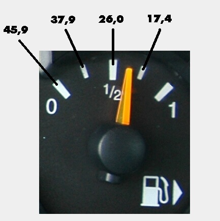

moje výsledky
Příspěvek od chose65 » 21.07.2007 12:45
Tohle mě taky zajímalo, tak si postupně dělám průzkum. Vždy tankuji do plné nádrže - už mám takový zvyk - člověk stejně nic neušetří a můžu alespoň sledovat spotřebu. Naftu liju vždy stejně na druhé cvaknutí pistole.
Zkoušel jsem doplňovat nádrž když byla ručička palivoměru vždy přesně na určité čárce ukazatele a pak když se rozsvítilo hladové oko. Protože mám focuse teprve krátce, tankování na čárkách jsem zkoušel vždy 1x, takže přesnost nebude bůhvíjaká. Hladové oko 3x s velmi podobnými výsledky (+- 0,2l). Na obrázku je vidět, kolik nafty se mi povedlo dolít.
Takže bych si dovolil tipnout asi toto: na ukazatel plné to sleze po ujetí cca 100km jak píšete. Mám to taky tak, takže by z nádrže tou dobou mohlo zmizet cca 7l nafty. Podle mých pokusů znamená každá další čárka přibližně 10 litrů pryč. Až po konečných 45,9 vyjetých litrů. To při celkovém využitelném objemu 52,5l u naftové verze (než začne cukat) znamená rezervu 5,6 litrů.
