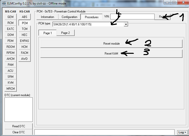

To je reset jednotky motoru? Reset naučených hodnot PDF (nevím přesně jak je to ve Fordiag napsaný) jsem udělal a žádná změna. Statickou regeneraci jsem také zkusil, pak jsem vyměnil olej a doufám že už ji nebudu muset nikdy dělat, je to hrůza chudák motor. Díky

Mne pomohlo:nemal som okuliare tak bola nastavena 4 nespravna riadiaca jednotka motora.

Tak jednotku jsem měl nastavenou správně, přesto jsem ji resetoval. Zde jsou moje dnešní výsledky měření v zátěži. Nejdřív jsou zde výsledky těsně před regenerací a možná i těsně po začátku regenerace, ta se spustila po 35km. Volnoběh 3,0kpa, zátěž 1500ot 17kpa, zátěž 2000ot 24kpa. Po regeneraci volnoběh 1,7kpa, zátěž 1500ot 8kpa, zátěž 2000ot 11kpa. Nevím jak zjistit zda je regenerace dokončená spravně? Ve Fordiag ani ve Fordscanu nemám položky kde bych viděl dokončené regenerace, nebo km do další. Mám jen km od poslední zkoušky regenerace a dif tlak na filtru, jinak nic. Ještě mně napadlo,co by se stalo kdybychměl přehozené hadičky na snímacči tlaku? Vypadá to že nejsou původní a jsou obě stejně tlusté, tak nevím kam která patří? Dal jsem je tak jak byly původně, ale nevím jestli to bylo dobře. Děkuji
