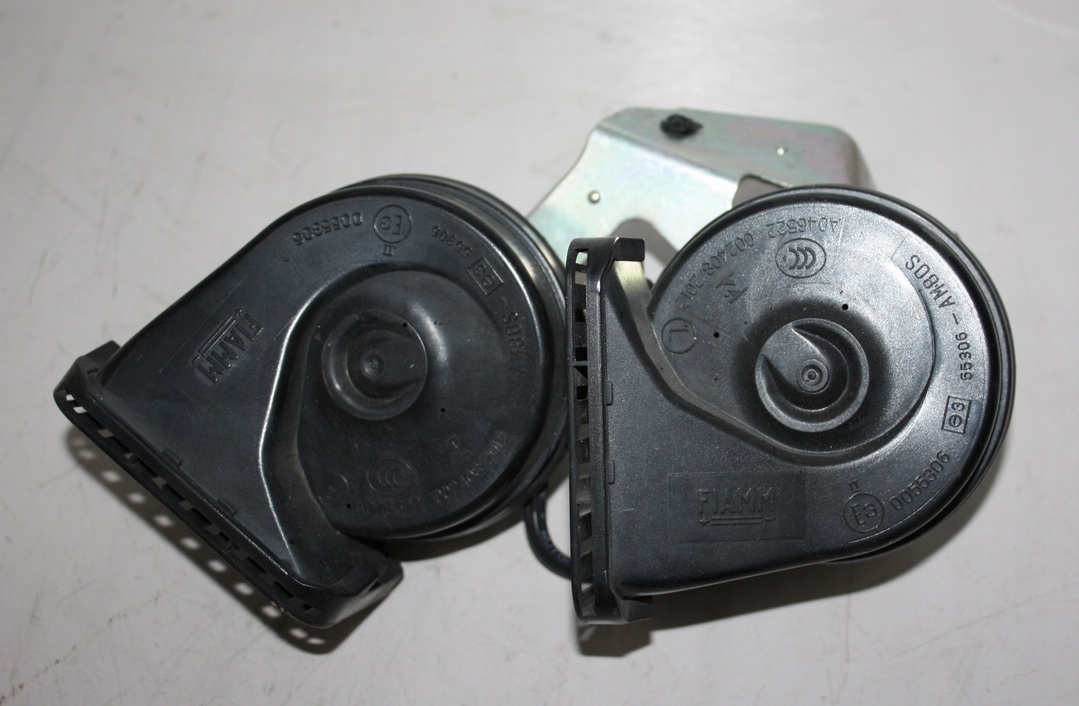

tohle je muj jednotonovy
dvoutonovy ma 2 "troubitka" ... konektor je stejny (snad i s jinymi fordy) a "troubitka" se daji predelat na stavajici drzak

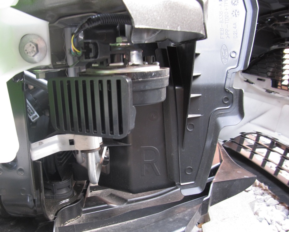

Re: klakson
Predpokladám že je niekde za nárazníkom. Niekoľkokrát som ho mal dole ale klaksónu som nevenoval pozornosť tak ani neviem kde sa nachádza. Spravil by som fotku ale nárazník kvôli tomu dávať dole sa mi veľmi nechce
- Příspěvky: 25179
Re: klakson
je to vedle nadobky na ostrik

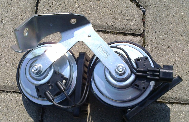

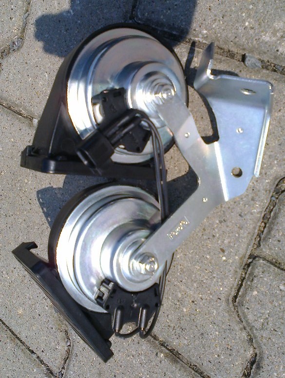

- Příspěvky: 25179
Re: klakson
Medmen vymyslel reseni pro kratky kabel
original reseni ma konektor na opacnem konci nez je drzak: prohozenim elektriky se konektor posune a kabelaz v aute je razem vic nez dostacujici:

Re: klakson
namiesto prehadzovania kablov by stačilo povoliť dve matky a prehodiť klaksony medzi sebou..prohozenim elektriky se konektor posune

Re: klakson
Dovolím si poznamenat, že kromě samotných troubítek je třeba mít k nim i nové kotvení. Plech s jednotónem není "Y" tvaru, aby se na něj dalo druhé troubítko namontovat. Při troše štěstí / trpělivosti / síly lze namontovat klaksony i z jiných modelů/typů (pokud mají dvoudrát a případně stejný konektor). Nadstavení kabelu však bude nutností.
