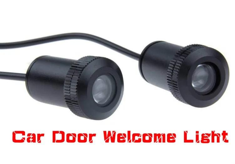

Ahoj,
kdyz uz jsme u tech doplnku z Ciny, tak jsem si poridil tento. Samozrejme dosel bez jakehokoliv navodu, ale na dotaz jsem se aspon dozvedel, k cemu jsou jednotlive draty. A od vas bych potreboval poradit, kam je presne napojit...
Je tam celkem 5 dratu:
  • Cerveny patri nekam na spinanou pojistku: tady by mi asi dalo smysl to napojit do motoru na F37, kde je pojistka denniho sviceni.
  • Cerny je zem.
  • Bily se ma propojit s potkavacimi svetly, aby fungovalo ztlumovani pri jejich rozsviceni: naprosto netusim, kam napojit.
  • Dva zlute se maji propojit s blinkry, aby blikaly spolu s nimi: opet netusim, kam to napojit. Podle schemat tady na foru to vypada, ze do blinkru jde z BCM do blinkru vzdy jeden drat. Je to ten spravny?
Diky za radu.

ja by som to napichal ku tým správnym káblom do konektora ktorý ide do hlavného svetla. tam máš aj smerovku aj stretávacie svetlo

... a popis pinu v konektoru svetla je ve schematech (viewtopic.php?f=53&t=11711)

Poradíte mi prosím, kam do dveří zapojit tyto projekce, aby se rozsvítily až po otevření dveří?
Re: Tipy na doplnky z Chiny pro FF3
Napsal: 13.07.2025 21:01
od ZaQik
na vnejsi zrcatko piny 6 a 8 + povolit diagnostikou, ze mas zrcatka s podsvicenim

Takže, když to v diagnostice nepovolím/zakážu, nebude to fungovat?
Ptám se proto, že před STK bych to zakázal a nemusel bych někam cpát mechanický vypínač.
Napsal: 14.07.2025 11:05
od ZaQik
ano, bez povoleni to nefunguje
