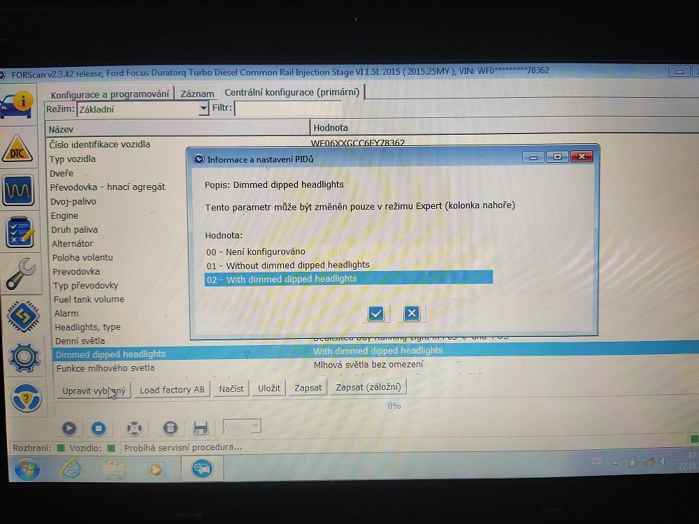

Tak sem alespoň přihodím, co se dá měnit.

ZaQik píše: 16.12.2019 07:18 uz to tady urcite nekde je:
- auto umi svitit hlavnimi svetlomety i v poloze svetel "0" (tj. i ve dne v poloe svetel "AUTO") - zmena parametru v centralni konfiguraci
- auto sviti obrysovkama po odemceni (otevreni dveri) - pravdepodobne to ovlada nejaky vnitrni parametr BCM, ale nenasel jsem ho
Takže stačí pouze přehodit nastavení přes forcsan, nic není potřeba dodělávat(relé, pojistky...)? Potřebuji pořešit než to pobastlím nějak pořádně. Zlatej dvojkovej fofánek, tam jsem to měl vymazlený :perfect: :mrgreen: Kuju předem.
Re: Focus combi III automatické rozsvěcování světel
Napsal: 01.04.2025 18:20
od ZaQik
ano, jen zmena parametru
