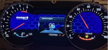

To pozadi budiku delaji kluci z Polska https://www.youtube.com/watch?v=TIsjej9SLm8. Maji vytvorena ruzna pozadi, ktera se daji nahrat.

Opet pridam info od lidi z Polska https://www.youtube.com/watch?v=cR73orJXgEA. Podle tohoto se daji vymenit treba benzinove za naftove apod. Otazka je jen nahrani spravneho grafickeho rozhrani...

Na tohle "dílo" jsem koukal. Podle mě dost paskvil
Uměl bych si představit lepší upgrade.

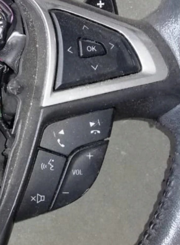

jeste jedno upozorneni: pokud vymenite low-end budiky za jakekoli plnegraficke, potrebujete jiny pravy ovladac do volantu + zmenit parametry v jednotce SCCM, kde je nastaveno, jaky typ ovladace ve volantu je
spravny:
spravny:

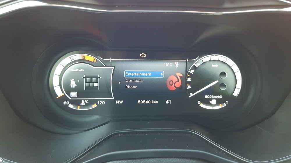

Já jsem měl tu "čest" to tady jednomu zájemci nahrát. Autor grafiky nechtěl dát své dílo z ruky, tak toto tam dával přes vzdálenou plochu. V podstatě na tom nic není UCDS + přehrání části FW. Ještě jsem se o to nezajímal a nehledal to, ale má na to existovat i editor, kde si obrázky vytáhneš, upravíš a hodíš zpět do FW, který nakonec nahraješ do auta.. Každopádně ty "plně grafické" jsou pro mě zklamáním. Jsou pak docela malé a nepřehledné (on ten displej není tak vysoký, jako je ta původní plastová "analogová" stupnice). Jak to na fotkách vypadá docela dobře a velký, tak ve skutečnosti nic moc. Nic navíc to pak neukazuje - prostě pro mě žádné benefity.. Tady na foto i se změněným fontem atd. - moje foto po nahrátí. Rámeček vytisknutý, dá se sehnat i na bazoši apod. Ten byl docela pěkný.

Díky za info. To je přesně ono, co jsem si říkal. Že to bude malé. Rámeček bych si nechal udělat, to není problém. Bylo by fajn to nejprve vidět na živo.

Že je to menší, tak moc nevadí. Zapnul jsem si rychlost digitálně, je to lépe čitelné než I ty starší budíky.
Indikátor, že by to nebylo fajn je manželka, takže asi dobrý. Za mě dobrý
člověk vnímá spíš úhel ručičky než jaké číslo mám ukazuje.
Že je to menší, tak moc nevadí. Zapnul jsem si rychlost digitálně, je to lépe čitelné než I ty starší budíky.Indikátor, že by to nebylo fajn je manželka, takže asi dobrý. Za mě dobrý
