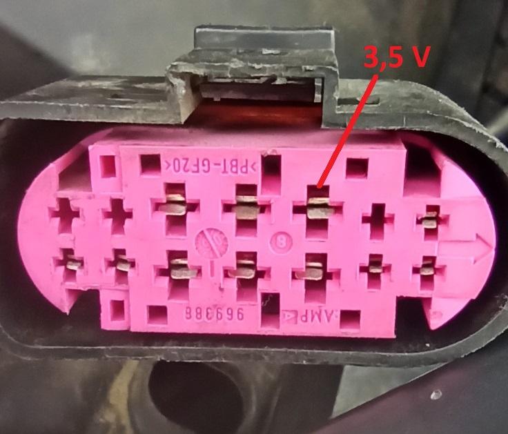

Bez klíčku v zapalování a bez nastartovaného auta je jediné napětí na pinu viz foto a to jenom 3,5 V (na obou konektorech). Nemůžeš mi prosím očíslovat jednotlivé piny ?

Re: Chyba adaptivnich svetlometu
cisla jsou uvedeny z vrchu konektoru
Ahoj, takže při zapnutém zapalování je v pinech 13 12V. A pokud jsem to správně pochopil tak piny 14 v konektorech pravého a levého světla jsou mezi sebou průchozí.
