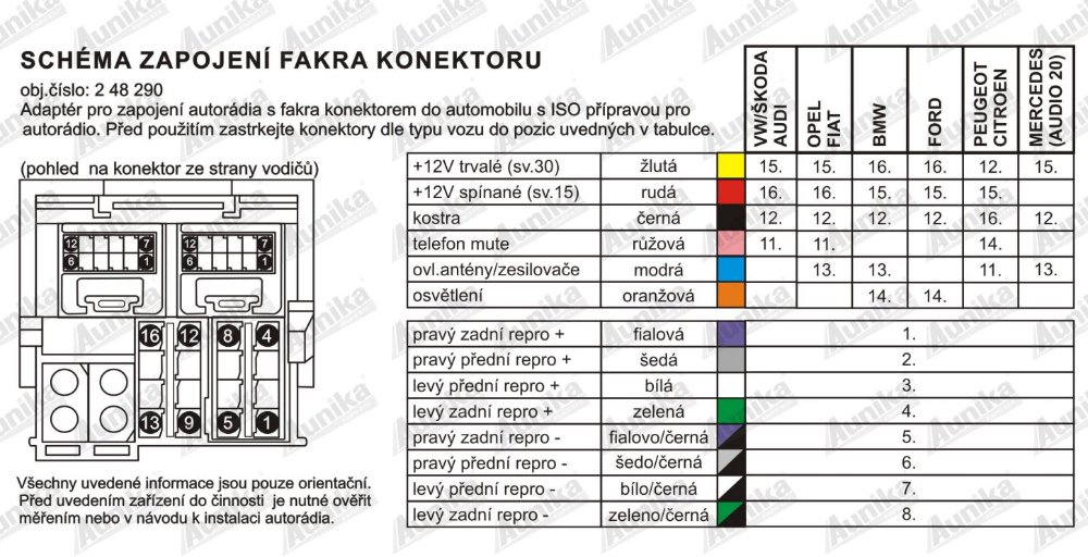

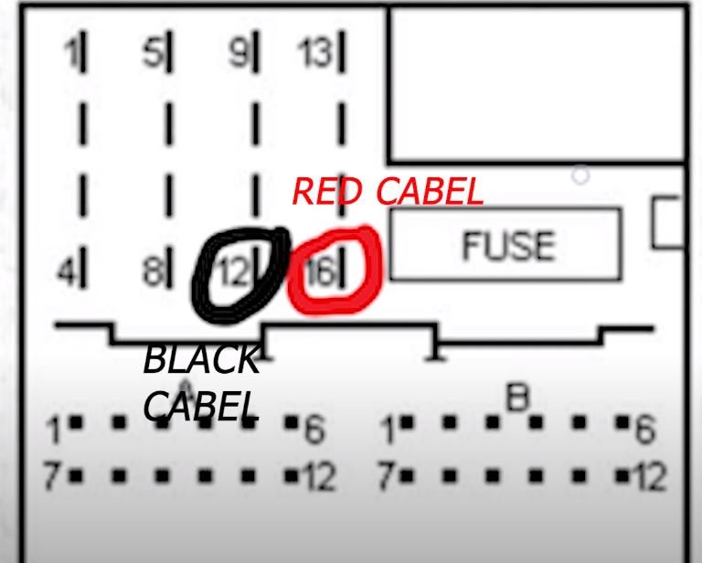

Máš na mysli v konektoru do rádia, viz schéma (neber prosím v potaz označení barev - to je kvůli zapojení toho BT)? Můžu tě prosím požádat o nějaký blbuvzdornější navedení? Tohle bych zkusil jako první, až pak bych zkusil jiné rádioZaQik píše: 05.08.2021 08:55 zadni a predni repraky na jedne strane maji kazdy svuj vystup, takze muzes prehodit draty v konektoru radia (nebo zkusit jine radio), at vis, jestli je spatne radio nebo draty k reprakum
Ještě jedna věc mě napadla - nemohl jsem něco poškodit, když jsem si připojoval dráty viz schéma, bez odpojené baterie? Vůbec mě nanapadlo, že by tohle mohlo hrát roli..

prohozeni na test repraku popisujes spravne
napajeni BTmodule vem z pinu 15 a ne 16
