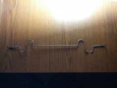

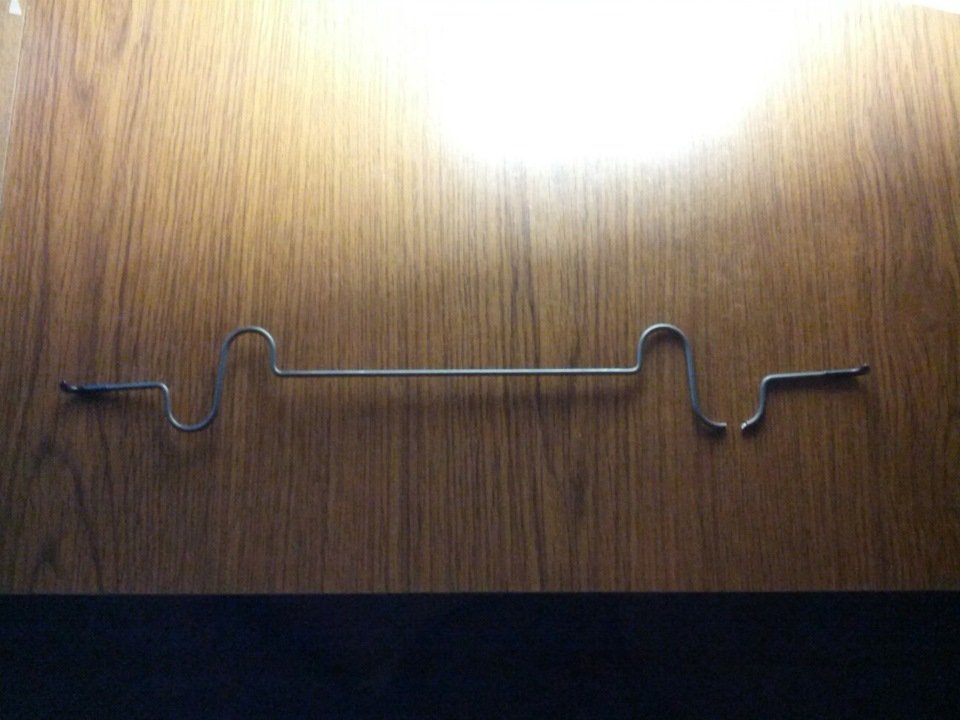

Drát ze sedačky - bederní opěrka mk4
Ahoj fordáci,
pls nevíte někdo kde by se dal sehnat tento drát? Případně nemáte někdo? Zkouseli jsme to slepovat, svařovat, ale stejně nevydrží.
Ford Mondeo 2.2TDCi (129kW) 10/2009
Zvíře
- Příspěvky: 208
- Registrován: 12.05.2017 23:10
Re: Drát ze sedačky - bederní opěrka
Taky mi tenhle drat praskl. Misto nej jsem dal vazaci drat. Nepruzi to, ale ve srovnání se sedackou spolujezdce to neni nejak znát.
Mondeo mk4 turnier 2.0 duratec LPG
- vita_k
- Příspěvky: 4023
- Bydliště: Brno a okoli
Facebook skupina. Nedávno měli
- Příspěvky: 25200
i ve zdejsi inzerci (viewforum.php?f=310) je na prodej bederka - asi zbytek vyhodis, ale potrebny drat u toho je

Re: Sedačky, opěradla
Ahoj všichni ve spolek,
dnes jsem sednul do auta a luplo mi něco v opěradle a propadla se mi bederní opěrka. Na zádech opěradla je vidět, že se do látky opírají "dráty" či co.
Je to řešitelné?
Když točím s kolečkem bederky, tak je cítit, že se hýbe a trochu to záda podepře, ale o to víc se na zádech sedačky opírají ty střeva
Koukal jsem na předchozí stránce, že sedačka by měla být rozebíratelná(mám alcataru a MK4, ale předpokládám, že to na věci nic nemění).
Díky moc za rady
Je to řešitelné?
Díky moc za rady
Ford Mondeo MK IV 2.0 TDCi Titanium X
Ford Mondeo MK5 2.0 TDCi Vignale
- Příspěvky: 25200
praskl Ti drat v bederce, ktery ji pridrzuje ke kostre sedadla ... docela casty problem
