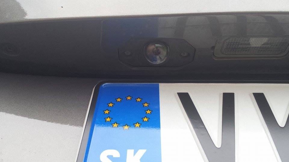

vymena origo kamery
caute vsetci fordaci, rada ohladom tejto kamerky, ako ju dat dole ci sa vobec da, dovod, je tam napadany nejaky prach alebo nejake drobne kusky a obraz nie je uplne cisty ten plast da sa vobec dat osobytne dole , co je obal kameri? ma niekto s tym skusenost, popripade cena new kamery co stoji vo forde..pripadne niekde inde? pomohlo by aspon cislo dielu....dakujem vsetkym
