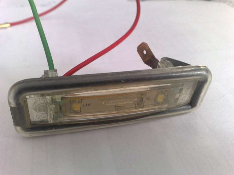

Nacpi tam LEDky, jednak se nevyhřeje patice a jednak netrpí na otřesy při zavírání dveří.

Re: Nahrada SPZ osvetleni
ahoj chci se zeptat jestli nemá někdo led pásek místo sufitky v spz (skoušel jsem to několikrát připojit a furt nesvítí) díky za případné rady
Ford Focud mk1 1.8tddi r.v.2001 před FL
- Otomar
- Příspěvky: 557
- Bydliště: JMK
Led pásek se tam nedává, kup LED sufitku. U diod je potřeba dodržet polaritu (+/-)
- jara550
- Příspěvky: 30
- Registrován: 17.12.2010 05:52
- Bydliště: Tišnov
Já tam mám LED pásek - na konektory z původních patic, které mi sežrala voda a funguje to už 2,5 roku.lukas1986 píše:ahoj chci se zeptat jestli nemá někdo led pásek místo sufitky v spz (skoušel jsem to několikrát připojit a furt nesvítí) díky za případné rady

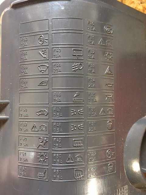

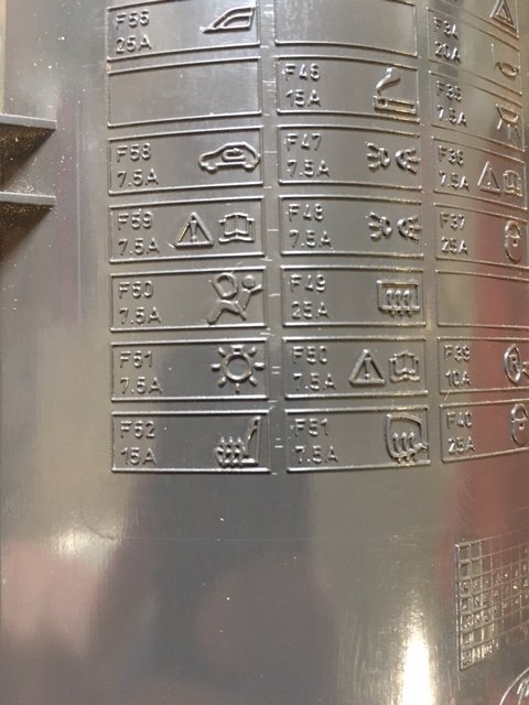

Re: osvětlení spz
ahoj, tak jsem se zase vrátil k nesvítící SPZ, mám tu foto víka pojistek. Která je tedy pro SPZ? F62 je vyhřívání sedadel a F52 vůbec není
- Jemar
- Příspěvky: 1700
- Bydliště: čáslavsko

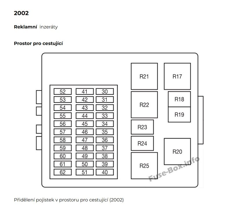

Re: osvětlení spz
Podle el. schemat by to mělo být takto:
Kryt pojistek bude zřejmě zaměnitelný, takže symboly pojistek nemusí být nutně správně.
Pojistka F52 je tedy ve spodní řadě úplně vlevo a pojistka F62 naopak vpravo. Číslování pojistek je stejné pro všechny ročníky výroby
- auta vyrobená do 8/2000 je to pojistka F32 (10A)
- auta vyrobená po 8/2000 je to pojistka F48 (7,5A)
- auta po FL (2002-2004) je to pojistka F62 (7,5A)
