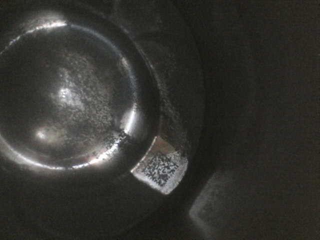

Já na dekarbonizaci naliju jednou za 7k km BG 44k do nádrže, dokonce sem endoskopem koukal do válců a něco to vyčistilo. Takže si nalhávám, že tím jak 1.0 nemá klasický EGR ventil, ale prenastavi si vačky, aby část výfukových plynů zůstalo v sání, tak přípravek se dostane, alespoň trošku na sací ventily.

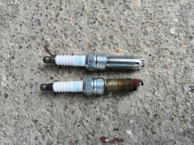

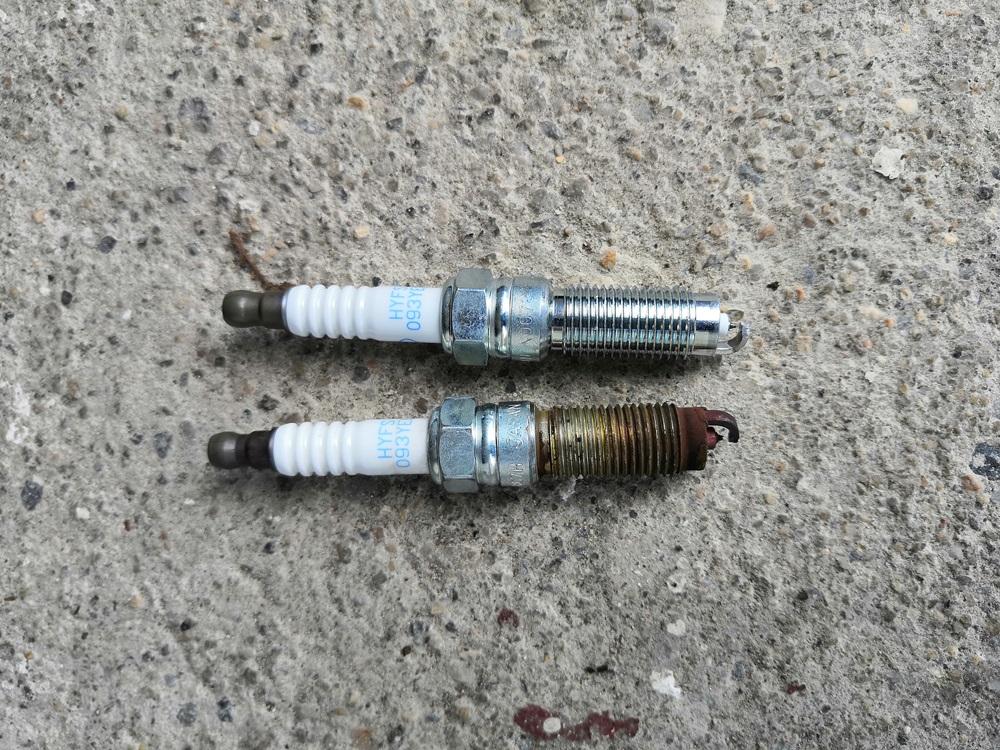

Foto válce po BG44k Foto svíčky po použití OMV NA95 + millers oils aditiva Pokud najdu v garáži po VIF, tak je sem taky dám
Tak tady to máš popsaný jaké teploty kde jsou...

Začal jsem dávat do benzínu aditiva Millers, tvé fotky s Millersem vypadají dost bídně. Jaký máš s timto aditivem zkušenost?

Těžko říct, dával sem to tam zezačátku co sem koupil auto, tohle je svíčka co má 30k km. Dneska do paliva nic nedávám, pouze vyjmečně, stejně paliva jsou aditivovaný. Aditiva dávám pouze, když vezmu někde fakt obyčejný benzín, ale poslední dobou beru jenom MOL a nic do paliva nepřidávám.

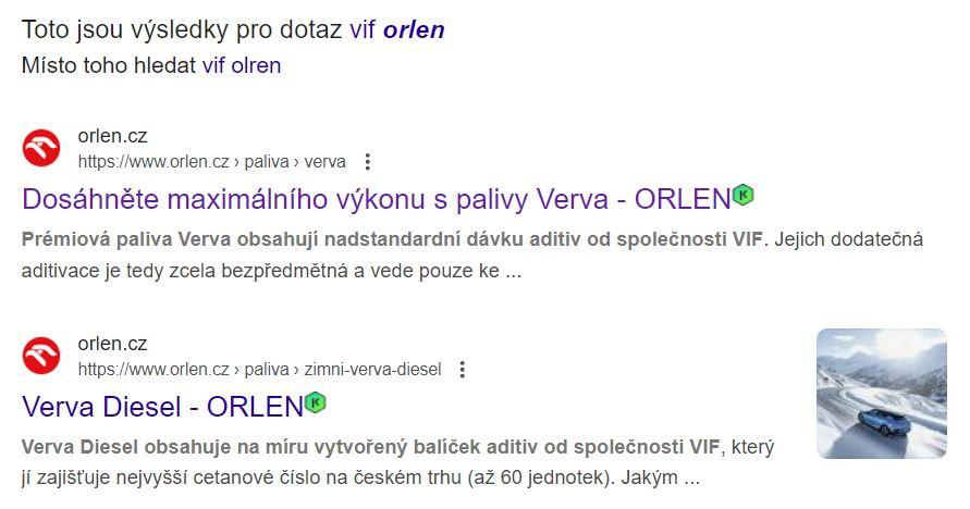

Jinak svíčka s VIFem zde
viewtopic.php?p=1250862#p1250862

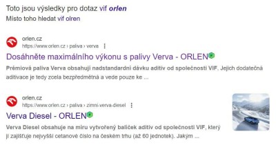

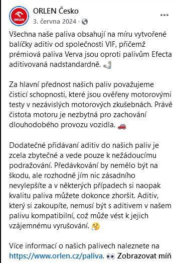

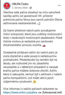

Mimochodem aditivovaný Orlen, je aditivovaný VIFem. Jen nevíte, jestli v tom poměru, co doporučuje VIF, nebo méně. Pokud si jej dáváte sami, máte příplatek cca 0,5kč/l benzínu v požadovaném poměru.
Naposledy upravil(a) Antonín Plhal dne 03.05.2025 19:25, celkem upraveno 1 x.
