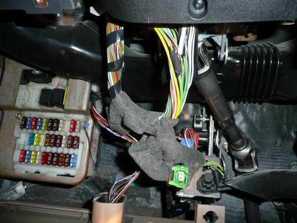

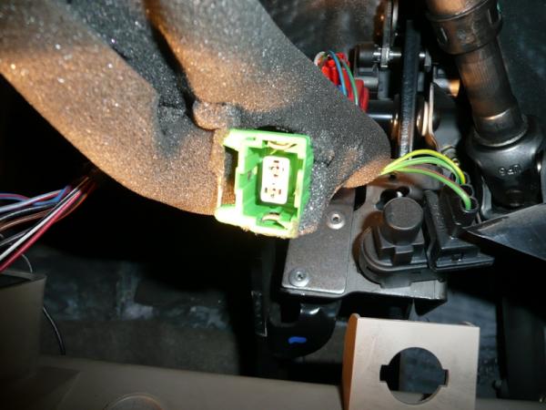

Ahoj.Po přečtení tohoto vlákna jsem hned utíkal do garáže a odstrojil prostor nad pedálama.Z velkou radostí jsem rozdělal pěnovou bandáž tušíc že tam něco ,po předchozím ohmatání naleznu.Konektor byl na světě ale bohužel není na něm napájení.Asi mi není souzeno. Přikládám foto.
ford focus-sedan 1.8Tddi-11/01 66kW černá met.

Příspěvek od salko » 10.10.2007 22:47
Celkový pohled.
A ještě jednu
A ještě jednu

Ahoj.Nerad otravuji ale nevim jestli jste měli stejmý konektor nebo ne.Možná jsem ve špatném vlákně.Rad bych to také rosvítil ale potřebuji poradit.

Ahmed
Příspěvky: 3751
Příspěvek od Ahmed » 14.10.2007 13:12
salko píše:Ahoj.Nerad otravuji ale nevim jestli jste měli stejmý konektor nebo ne.Možná jsem ve špatném vlákně.Rad bych to také rosvítil ale potřebuji poradit.
Mel jsi pri tom mereni napeti otevrene dvere a svitilo ti svetlo interieru? :wink: Jinak ti asi nezbyde, nez jit po dratu nebo se pokusit najit pojistku. Pokud tam kabel je a ten konektor je na svetlo, tak tam napajeni byt musi.
Ferino
Příspěvky: 635
Bydliště: Hodonínsko
Příspěvek od Ferino » 14.10.2007 15:01
No jo, ale pokud je tam jen tento konektor, tak jen žárovka nestačí, bude to chtít samce konektor a ještě nějakej bazmek v kterým bude držet ta žárovka.
Někdo říkal, že se dá jen žárovka a je to. (asi to bude Fofo2) Z toho obrázku to tak nevypadá. :(

TripleJay
Příspěvky: 4196
Bydliště: Levice (SR)
Příspěvek od TripleJay » 14.10.2007 15:23
Ferino píše:Někdo říkal, že se dá jen žárovka a je to. (asi to bude Fofo2) Z toho obrázku to tak nevypadá. :(
JJ, vo FoFo II bola uz objimka ci ako sa to pise, stacilo len zasunut ziarovku :wink:
