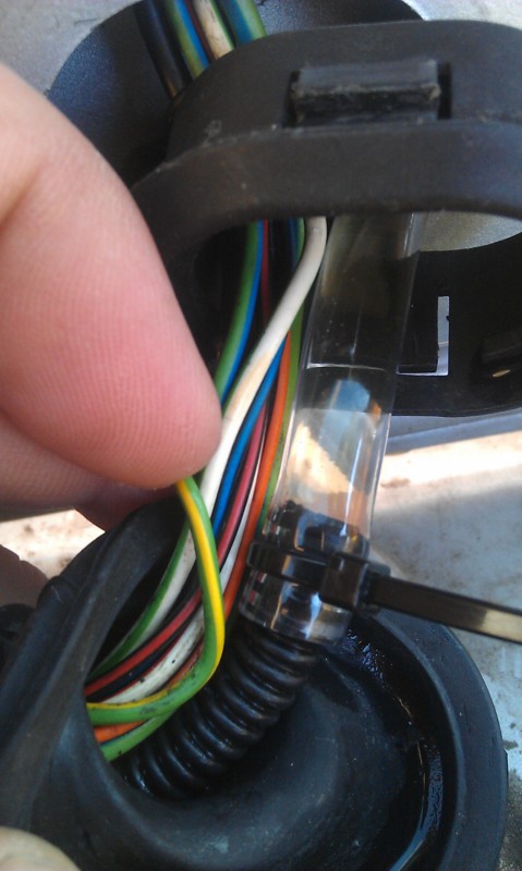

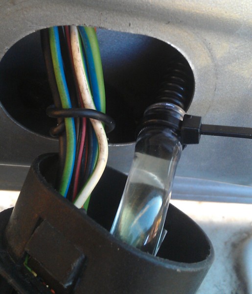

Taky jsem to včera po 3/4 roce bez zadního ostřiku vyřešil :) Měl jsem to prasklé klasicky v ohybu mezi karoserií a 5. dveřmi. Originál vroubkovaná hadička má vnitřní průměr cca 5 mm, vnější cca 7 mm, byla naprsklá na dvou místech.
Potřeby:
- cca 5 cm gumové hadičky Rehau vnitř. průměr 6 mm (cena asi 15 Kč / m)
- maličké stahovací pásky 2 ks (oproti fotkám jsem jim ještě uříznul volné konce a oblepil elektrikářskou PVC izolačkou)
Díky těm, co sem dali tipy. Uvidíme, jak mi to dlouho vydrží...
