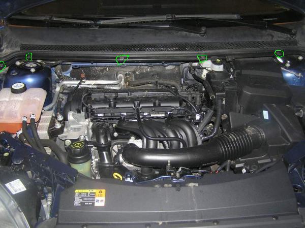

ybuba:Zpět k tomu krytu - je to teda dobré něčím přilepit, nebo co s tím Díky za tipy
Ten kryt není k oknu ničím přilepený, je tam tak nějak "volně". Jediné co ho drží jsou svorky (na obrázku vyznačeny zeleně). Takže si s tím nedělej vůbec hlavu.

To je mi zcela jasné, jenom mne štve, že se za tím odchlíplým koncem drží binec, proto bych to nejraději nějak "přichytil" ke sklu, ale nevím jak (čím) ... :idea:
pozor , na okne je plastova drazka tvaru UC ktera je ceckem nastrcena na okne a do ucka jde vystupek ktery je na tom plastu , ale casto se stava ze ta drazka z okna sjede a pak to netesni .
