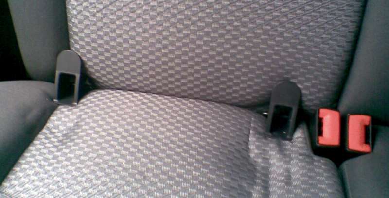

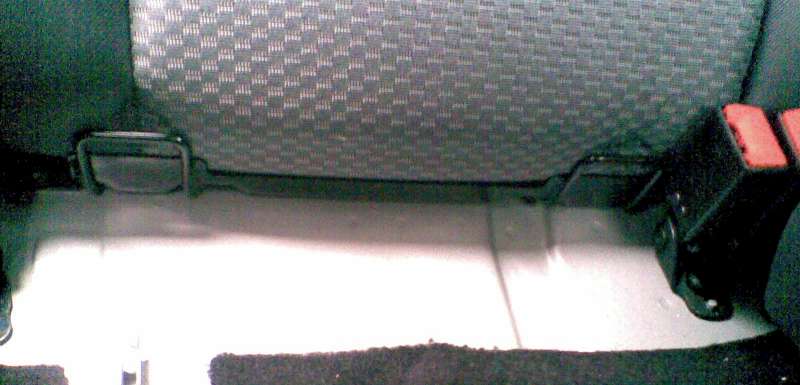

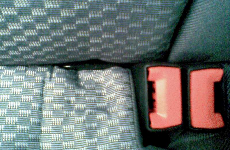

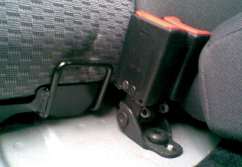

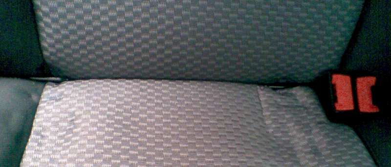

Prikladam zopar obrazkov ako to vyzera namontovane. Ospravedlnujem sa za prisernu kvalitu, zabudol som si fotak, tak som pouzil mobil. :oops:
Ak by bol zaujem, mozem nafotit este raz, poriadne.
Nasunute ochranne plastove kryty.

Detail.
Detail.
Po zaklopeni sedaku.
detail
detail
Cele namontovane po odklopeni sedaku.

hentie plastove cepicky tam nezavadzaju, ked tam niekto sedi? Myslim bez sedacky
killerhammer
Příspěvky: 5140
Re: isofix
Příspěvek od killerhammer » 24.10.2008 08:42
urcite ano, citit to aj ked su tam len tie kovove oka :wink:
preto, nakoniec uznavam, ze taketo riesenie isofixu je lepsie ako to navarene na skelet ako mam vo fabke.
predsa len, tu sa mozes slobodne rozhodnut, ten isofix dat dole ked deti odrastu alebo ked to dlhsie nepotrebujes a zvysit komfort na zadnych sedadlach :idea:

Tie plastove ciapocky sa daju dole, ked tam nie je sedacka, je to tam len navlecene. Tie oka neviem, ci je citit, vzadu som vo svojom aute este nesedel. :-)
Ale tiez si myslim, ze je dobre, ze sa to da dat dole. Teda za predpokladu, ze to je dostatocne pevny spoj.
BTW, vo Fabii boli viac zapustene, ani neboli vidiet. Aj si myslim, ze citit neboli.
