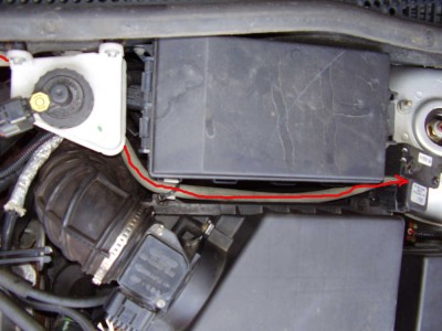

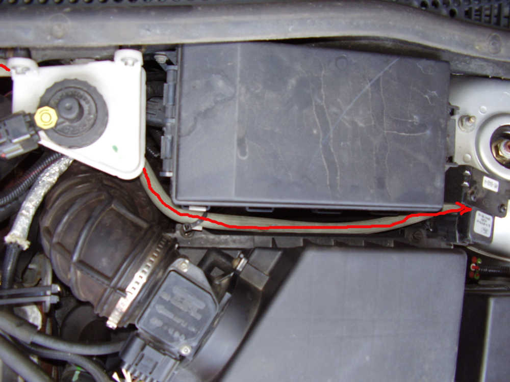

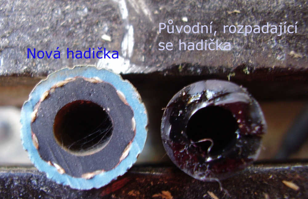

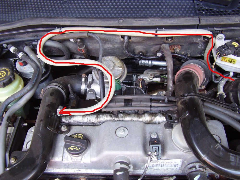

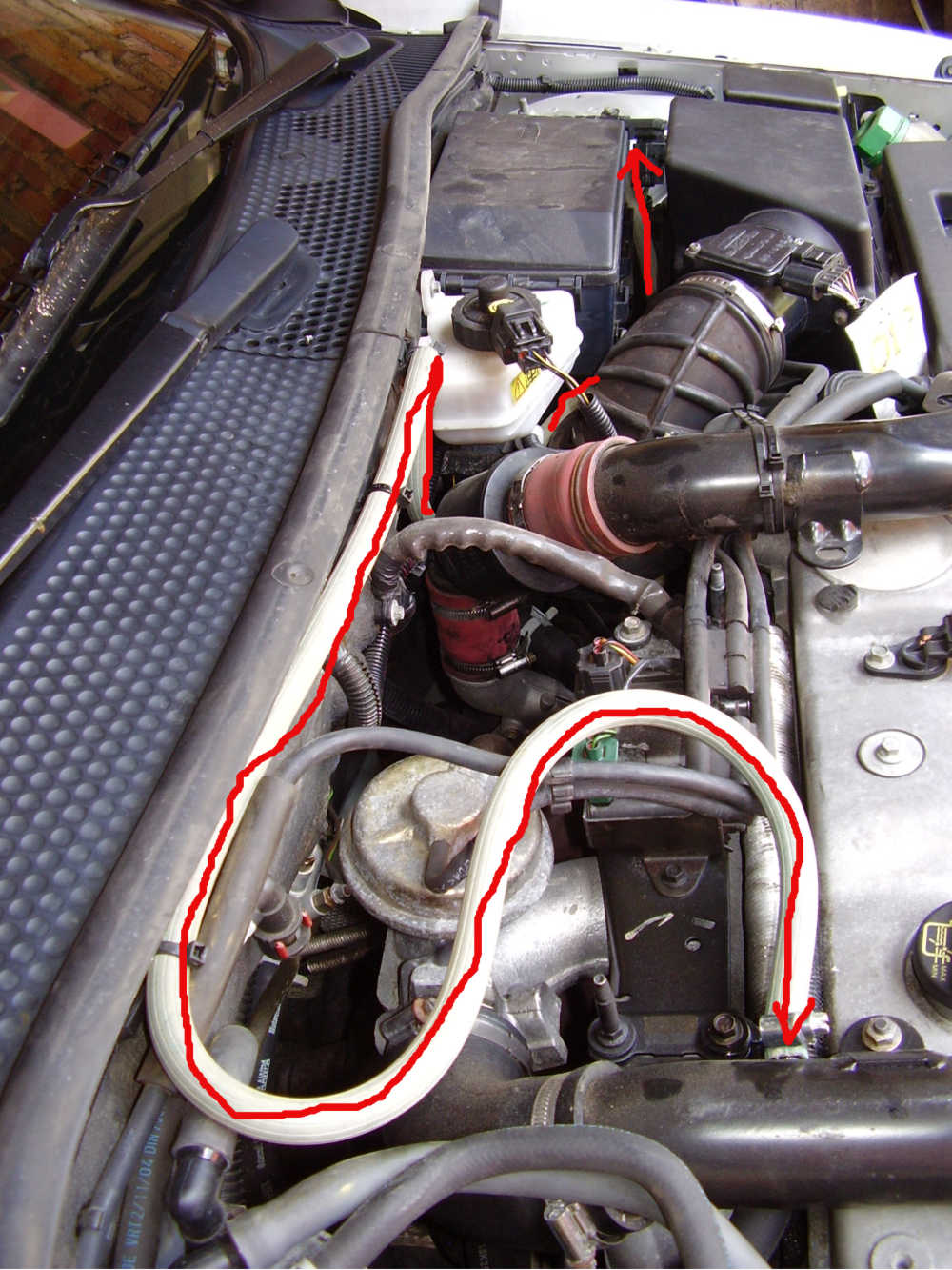

Jak už jsem psal na začátku, taky se mi to stávalo. Byla to hadička od trubky turba k čidlu (viz. obrázky), taky mi zezačátku turbo šlo, ale dost "nemastně a neslaně" až už nešlo vůbec - důvod: ta hadička se začala trhat a se zvětšující trhlinou šel výkon dolů. Tak šla z auta ven a je tam nová (ta původní je taková vachrlatá tak sem tam dal tlakovou-opletenou)

Chobby: Hadicku mas peknou, ale ze mas urvany silentblok na te prave trubce od intercooleru ti nevadi?
- Chobby
- Příspěvky: 283
- Registrován: 25.02.2008 20:59
- Bydliště: Mezi Kladnem a Slaným
Re: TDCi ztráta výkonu
Vadí, proto tam mám zatím ty pásky dokud nepříjdu na to, jak to spravit...
