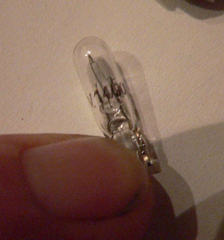

... jen mám takovou informaci k tématu výměny žárovek, dneska jsem vyměňoval žárovky podle návodu z jiného webu u ovladačů topení, a žárovky jak na originálu prasklé žárovky, tak na nové žárovce zakoupené ve FORDu je 14V!!! ne 12V.
Jen je rozdíl v mA, na staré je 65mA a na nové je 90mA. Toliko k žárovkám, pokud by někdo chtěl návod, tak ho zašlu, je to jednoduché ale náročné na nervy!
(samozřejmě jsem koupil nejprve 12V 1.2W, jak kdekdo uvádí ale pak to svítí jako halogen!)

No já bych ten návod chtěl. Včera sem měl vytaženej ten středovej panel kolem radia (polepoval jsem ho folii) no a ještě než sem ho našrouboval tak sem vyzkoušel jestli fungují ovladače a vše ok a až dnes sem si všiml že mi nesvítí ovladače topení a zapalovač. Není tam nějaká pojistka co mohla prdnout při odpojení (ale to by mi asi nefungovaly ani ovladače ani zapalovač že) nebo co mám vyzkoušet než to zas budu muset oddělat a sr*t se se žárovkama? No a co tam teda patří za žárovku..přesnej typ ať vím co mám v obchodě chtít. Díky za rady

Tak potvrzuji...odešli mi všechny 4 žárovky v olvadači topení a jedna v zapalovači. Do zapalovače je ta 1,2W/12V a do těch ovladačů je ta z Fordu 51Kč/1ks (kód 3009344)....a je tam nějaky 0,9 víc sem nepřečetl. Stará byla 14V/65mA.

Nesviti mi ani jedna zarovka a pritom jsem po rozebrani stredoveho panelu zjistli, ze jsou vadne pouze dve. Navic mi nesviti podsviceni zapalovace kvuli vadne zarovce. Nejsou ty zarovky zapojeny paralelne, ze by byl problem nekde v kontaktu (napr. pojistkova skrin), pojistka je totiz ok.

to mě pos.er, 14 V 65mA za 50 Kč jedna, to musí bejt asi pozlacená. Zkoušel někdo dát tam 2W nebo 3W ? Na druhou stranu mě to tam vydrželo víc jak 5 let ( Pokud to původní vlastník neměnil tak jsou tam ty žárovičky 8 let !!) . když tam dám 12V 1,2W tak to svítí více a méně to vydrží jedna mě vydržela jen 14 dní. Takže mě asi nic jinýho nezbývá než to koupit !

Hele zkus srotak, sehnal jsem je gratis ;-) Pokud jsi z okoli Prahy tak zkus srotak ve Velkych Popovicich (49°55'15.988"N, 14°38'1.097"E)
Hlavne si vyndej funkcni a nezapojuj je samostatne, jinak se pretavi. Je to elektricky paralelni zapojeni a pokud ti tam zbydou 2ks funkcni, tak odejdou i ty po otoceni klickem.
