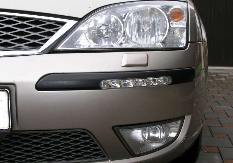

Šikovné! Ale použití mlhovek jako denní svícení taky nebude nejlepší nápad!
Já hledám drát, který spína čelní vyhřejvané okno, protože to lze spustit až po nastartování, a rozpínacím relé napojené na parkovačky bych ten "živí" drát po startu motoru napojil přímo na LED denní svícení, a pak by to nemělo chybu!

Takovej drát co do něj jde proud až po nastartování najdeš i v pojistkovce a to konkrétně třeba od zapalovače. Ten má totiž dvě možnosti, jedna že funfuje pořád a druhá že až po anstartování, záleží jen an tom kam umístíš pojistku

Ale Tormenovi asi jde prvotně o pojistkovku v motorovém prostoru,ne?

Taky budu hledat nejaky drat do kteryho de stava az po otoceni klicku - ale v motorovym prostoru

To jsem ani nevěděl.....Rumcajs1 píše:Takovej drát co do něj jde proud až po nastartování najdeš i v pojistkovce a to konkrétně třeba od zapalovače. Ten má totiž dvě možnosti, jedna že funfuje pořád a druhá že až po anstartování, záleží jen an tom kam umístíš pojistku
Zapátrám....

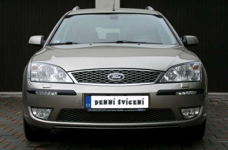

Tak SPDS jsou doma a zaroven i LED parkovacky do svetel, tak mozna dneska se vrhnu na montaz...
takze je hotovo, foto z instalace si muzete prohlednout v navodech na instalaci SPDS:
http://www.ford-focus.cz/forum/viewtopi ... 69#p432069

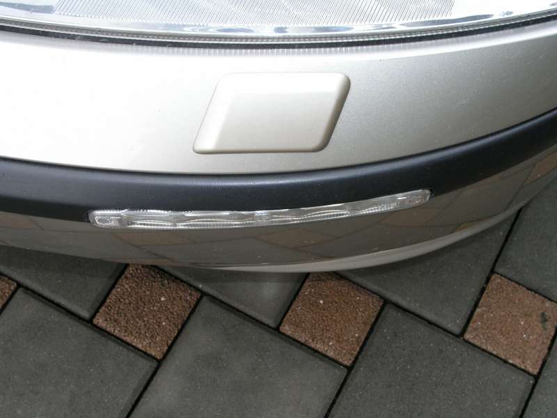

Další varianta montáže SPDS na Mondeo.

Taky moznost, ale pride mi to dost pracne a hlavne je na tom hodne poznat, ze je ot dodelavane, jelikoz vyrobce by to takhle neudelal - je to pekne, ale vadi mi prave to, ze to vypada jako delane neorigo...
