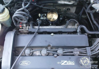

Viděl jsem to, když jsem ji posledně čistil.

Tak nepozeraj, ale skusaj. Nalej na nu benzin, kolko pretecie. Ja som tiez na to pozeral. Zdalo sa, ze tam je diera. Ale po naliati benzinu ledva-ledva pretiekol cez nu. Trvalo mu to desiatky sekund. Ak ti to tiez bude pomaly pretekat, neries to. Svetlo po okraji prejde asi vzdy. Pokym ju teda nemas zalepenu ciernou plastelinou :)

Já vím, že tady v tom vlákně se ty netěsnosti moc neřeší, proto jsem je bohužel původně, když jsem klapku čistil, neřešil taky. Ale jak jsem zjistil v posledních dnech, tak řada lidí různě na netu utěsnění škrtících klapek řeší docela dost (ne nutně na Focusech, ale na tom nakonec nesejde) a ti, co ho provedli, si pochvalují, jak jim utěsnění i vlasové štěrbiny vyřešilo spoustu problémů. A světlo jim po tom utěsnění klapkou neprosvítá. A ty těsnící hmoty, které na to používají, se až nápadně podobají "špíně po obvodu klapky", kterou tady přítomní (včetně mě) houfně z klapky drhnou v domnění, že tam žádné speciální utěsnění není, protože si to utěsnění představují poněkud jinak, mimochodem, a nejeden z nás si pak stěžuje na problémy, které se mu po takovém očištění klapky objevily.
Takže bych skutečně celkem rád viděl aspoň ty dlouhodobé korekce těch, co tam podobnou nezatěsněnou štěrbinu jako já mají taky. Mám raději hmatatelné důkazy než teoretizování o tom, jestli něco může nebo nemůže mít vliv a když, tak jak velký.
Navíc bych si teda u lití benzínu do klapky ve snaze otestovat její těsnost nebyl úplně jistý tím, že benzín a vzduch (navíc vzduch nasávaný docela slušným tlakem) mají v tomhle ohledu až tak srovnatelné vlastnosti, a měl bych trochu obavy, že tam, kde volně nalitý benzín "ledva-ledva" protéká, by mohl vzduch pod tlakem proudit nezanedbatelně snáz.

Jinak si tedy po dnešku můžu odpovědět sám - ani těmi netěsnostmi v klapce můj problém není způsobený. Měl jsem ji dneska venku, od minulého čištění se trochu "zatěsnila" sama provozem, plus jsem jí ještě trochu pomohl lepším usazením, když už jsem ji měl venku...a žádná pozorovatelná změna v korekcích směsi na volnoběh se nekonala.

OK, bylo to podle všeho MAP senzorem. Víc vedle:
