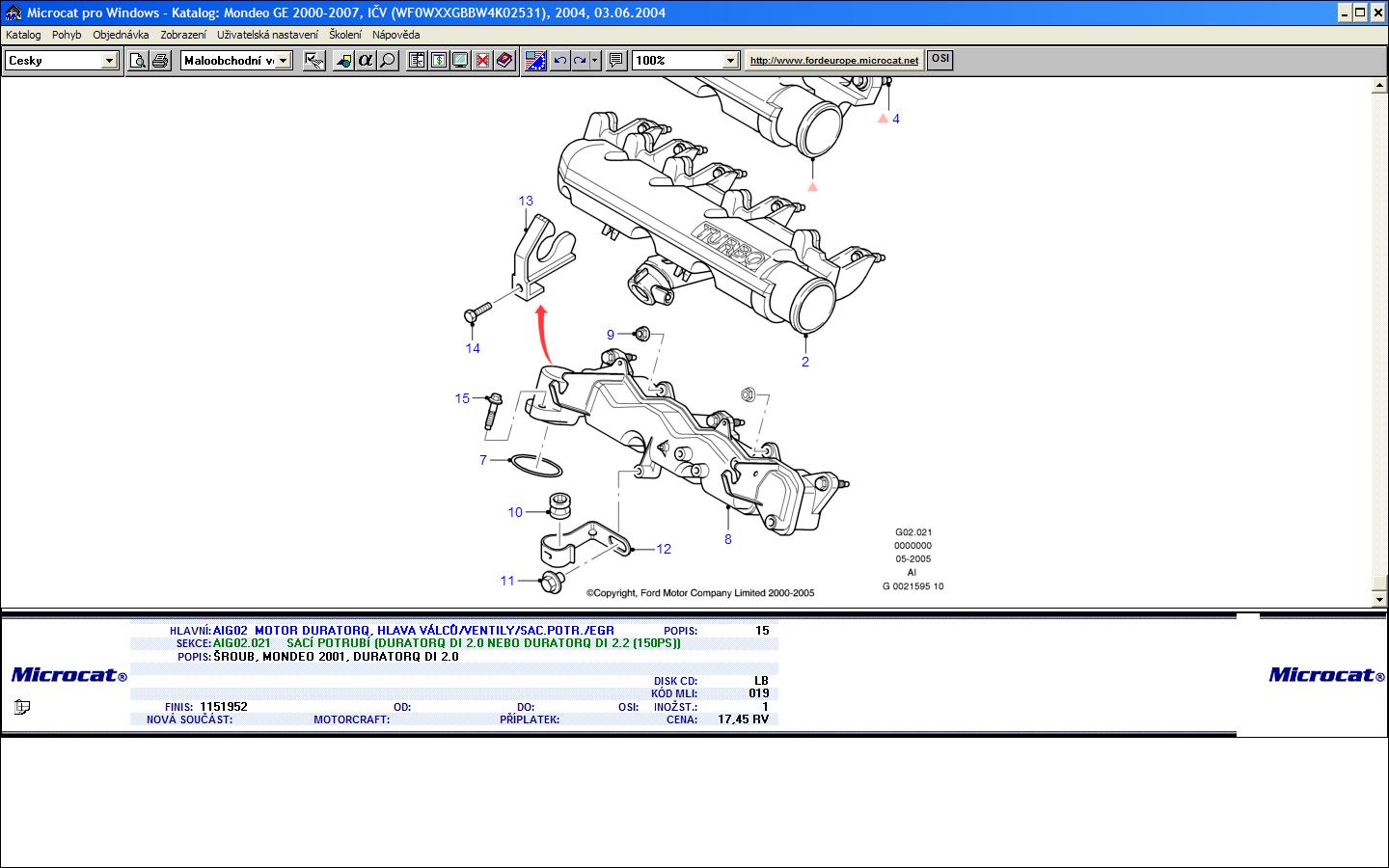

chlapci, vcera vecer som sa rozhodol vyoperovat tu zaslepku, ale asi som nesikovny a urval som sroub , jeden z tych dvoch ktore idu kolmo dole z plastoveho sania do egr ventilu. odinstaloval som microcat a vymazal instalacku, neviete mi niekto povedat cislo toho sroubu koli objednaniu u forda? tu v košiciach je vo forde nejaky neandrtalec, a vycital nejaky sroub na objednavku za 6 dní za 26 EURO !!! ale s tym ze si vobec nie je isty ci je to to co potrebujem ( aj ked sroub a cely egr mal otec so sebou v predajni ) ..... pozrite mi prosim niekto v microcate cislo toho sroubu. dakujem....

Příspěvek od pava » 15.07.2009 21:37
finis 1151952
cena: 373,-Kč bez DPH

Příspěvek od jama » 16.07.2009 13:14
toto je skvele porovnanie Fordu CZ a SK ten isty sroub Ford CZ: 373kč ale Ford SK : 25,98€
- skvele, a bravooo slovenskemu fordu :D
btw, dal som tam iny sroub a z baumaxu za asi 20 halierov :) v eurach ani neviem cenu vyjadrit a funguje....
