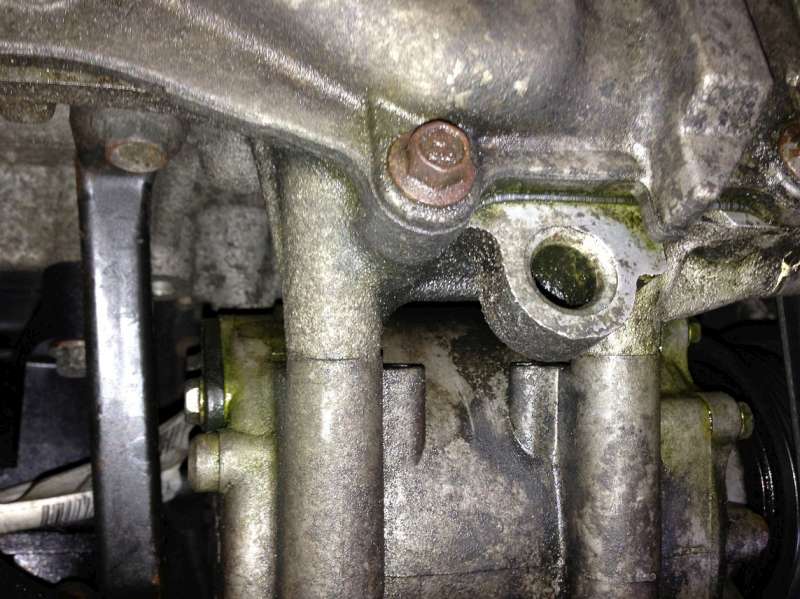

Zdarec,mám mondeo 1,8i 92 KW 2002 a porad řeším tento problém,ze me snad uniká olej,neboť jsem nechal asi před měsícem přetesnit motor aby me neunikla olej,a stejně dneska jsem se podíval pod motor a našel jsem mastné fleky tak do zeleno modre barvy to jsem utřel hadrou příkladám fotku něco tam jeste zůstalo,tak se ptám jestli me to teda blbe pretesnily v servisu a nebo ja uz nevím ale dolivat se me nechce porad olej,z výfuku zádný podezřelý kouř nejde tak si myslím ze to nebude papat olej ale nejspíš me to snad při větší zátěži motoru uniká Fakt nevím :(
Jsou tam vidět zelené mastné fleky...a to jsem utřel hadrou ale něco tam zůstalo bude to asi nejspíš olej ??

To vypadá jak chladící medium z klimy...
