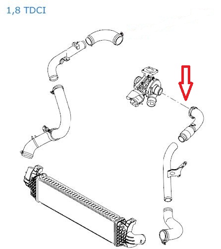

Tak už mám novou hadici, stála 1400kč i stou plechovou. Turbo tlačí tam jak je červená šipka?

Re: Ostry zvuk a fucanie v motore 1,8tdci
Příspěvek od lucky.jack » 11.06.2012 16:12
phofy píše:Tak už mám novou hadici, stála 1400kč i stou plechovou. Turbo tlačí tam jak je červená šipka?
Ano, tímhle směrem jde vzduch z turba do sání.
