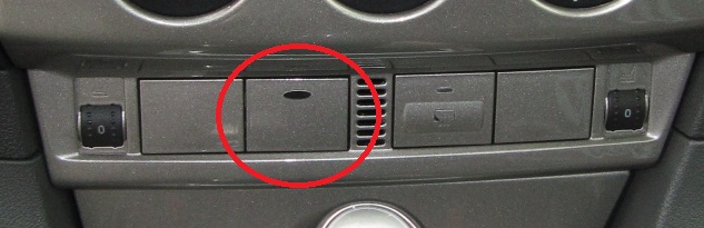

Nemel jsem pred pripravu, takze jsem natahl napajeni na primo od baterie. Pouzil jsem jinou pojistku a pouzdro na ni + relatko 70A pres ktery to zapnu/vypnu a cudlik se chystam krasne usadit vedle vyhrevu zadniho skla (jak tam ten cudl mas udelanej ty? ja uvazoval vyriznuti a zasazeni vypinace, ale koukam, ze Ty to mas na mackani tej zaslepky)
Co me zklamalo je, ze to poradne nefouka, kdyz je kolecko teploty na - ale topitko je teply. Usudil jsem ze vzduch jde bokem (tvoje schema to potvrzuje), ale teply to frci cca od topeni na 50%.

Re: PTC heater
Giggo: koukám, že jsme si to představovali stejně, ale ford nás trochu přečůral
Spínač mám tento
Spínač mám tento
