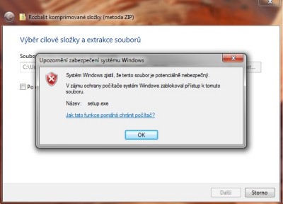

Kde se to dá pro boha odblokovat? Už mě ty 7 se*ou. Odkaz na nápovědu je nefunkční, resp. v nápovědě nic není
Antivir a ostatní nic nenajdou, ale W7 prostě musí mít pořád něco
Medmen
- Příspěvky: 933
Re: ked vas se*e PC
Pokud je ten archiv staženej z netu, tak mrkni na tohle: http://support.microsoft.com/kb/883260/cs
Nemám teď po ruce win7 - nemužu vyzkoušet.
- lucky.jack
- Příspěvky: 8464
- Bydliště: v Hradci Královým
Re: ked vas se*e PC
Díky, funguje
