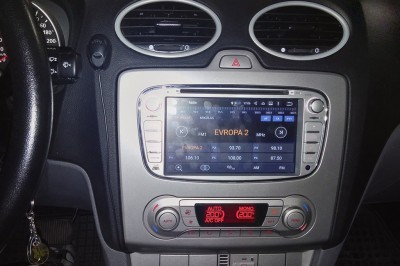

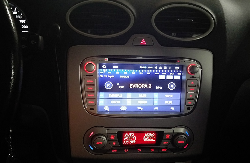

Chtěl bych oživit téma, dnes se prodávají Rádia s Androidem 5.1 s modulem pro DAB+, což je největší rozdíl mezi staršími s Androidem 4.4.
Píši mé zkušenosti.
Bohužel po zapojení 100% CanBusu mi nefungovalo osvětlení tlačítek ani ovládání pod volantem.
Musel jsem tedy přepojit hnědý kabel s označením "KEY1" napojit na volný kabel z fakry. Tím mi začalo fungovat nastavení ovládání pod volantem.
Pro osvětlení tlačítek jsem přepojil dvojkabel (oranžový a červený) taktéž napřímo na fakru. Mají tam tyto varianty připravené.
Bohužel tímto připojením pevného napájení jsem přišel o možnost zapnutí rádia po vytažení klíčku a naplánování vypnutí. A nevýhoda je že se rádio vždy vypne celé, kdežto pokud bylo řízené procesorově tak se jen uspávalo a k vypnutí došlo až po 30min.
Tímto přepojením jsem získal podsvětlení tlačítek (červené) po zapnutí světel. Buhužel podstatné jelikož tlačítka jsou stříbrné a prosvětlovací část je bílá ... tudíž přes den nečitelné, v noci neviditelné.
Prosím neřešil to někdo jestli by to podsvícení tlačítek nešlo zprovoznit i přes CanBus?
Jinak s rádiem jsem max. spokojen, vše je perfektní a konečně nemusím mít na okně držák na telefon a navigaci. Navigace je IGO, což je asi nejlepší co jsem vyzkoušl. 7" je perfekt. Jinak po Praze jezdím (pokud potřebuji) s google mapami kvůli aktuální situaci hustoty provozu. Na telefonu si vytvořím wifi hotspot a připojím se do internetu. HF funguje suprově s externím mikrofonem. Pro hudbu, video je připojený externí disk schovaný v kastlíku. Připojení na domácí sít přes WiFi když zajedu před barák, aktualizace app, map a plánování cest. Pozoruji zhoršený příjem rádia oproti původnímu Ford 6000CD. Rozhodl jsem se koupit delší anténu (bič) tím bych tento příjem vylepšil. Zvuk z audia nebo videa je o 100% lepší než originál radio ze všech vstupů rádio/CD/AUX. Zřejmě je tu použitý lepší převodník. Samozřejmě záleží na zdroji, mám kvalitní samply takže to ocením. Pokusím se sehnat jinou aplikaci na rádio, jelikož u této mi nevyhovuje divná funkce RDS/AF.

Asi by som vedel ako vyriešiť ten CAN-BUS, ale keby si hodil fotku kabeláže tak by som si bol istejší...
Ale aspoň takto z hlavy...keď si prepojil červený+oranžový kábel kvôli osvetleniu tlačítok, vypojil si aj CAN-BUS krabičku z káblového zväzku? Ak áno, tak ju skús zapojiť nazad. Taktiež, lepšie by som vedel po fotke, ale ako si zapájal KEY1? Hnedý kábel z o zväzku rádia na pôvodnú kabeláž auta? Alebo namiesto (asi) ružového z CAN-BUS prípojky?

K tomu podsvícení tlačítek. Máš to určitě zapnuto v menu nastavení - továrním nastavení?

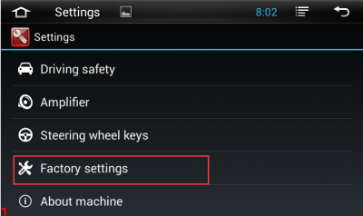

Příspěvek od Skodax » 23.08.2016 08:10
Jít do factory settings heslo: 126 a zapnout jak barvu podsvětlení tak samotné podsvětlení a nakonec i nahrát správnou mapu ovládání CAN-BUS pro tvůj focus a všechny tvoje problémy budou OK a bez měnění kabelů (Funguje to u 90% rádií a záleží u koho si koupil a jakou verzi jádra máš)

Skodax píše:Jít do factory settings heslo: 126 a zapnout jak barvu podsvětlení tak samotné podsvětlení a nakonec i nahrát správnou mapu ovládání CAN-BUS pro tvůj focus a všechny tvoje problémy budou OK a bez měnění kabelů (Funguje to u 90% rádií a záleží u koho si koupil a jakou verzi jádra máš)
Barvu podsvětleni si změnit nemohu, neni na to v menu položka, je několik verzi, ale mám bez. To s tou mapou Can-Bus je hezký ale ... Kupoval jsem to z číny dokládal jsem jim co mám za verzi Focusu a oni měli ten Can-bus nastavit. Kabeláž nemám vyfocenou ale o víkendu to mám v plánu otevřít a tak to nafotim.
Vyzkouším tovární nastavení zda se tam to nastavení dá měnit, jak píšete.
