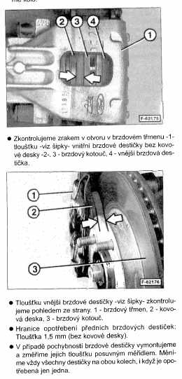

Jak uplny laik na prvni pohled pozna, ze desticky jeste chvili vydrzi? Kolo samozrejme sundam a pak? Nemate nejake foto opotrebovanych desticek na kotouci?

Zewle, laik se podiva do knizky Jak na to. :lol:
(25.08 KiB) Staženo 456 x

Jeziiis, jo vlastne.... Si pripadam, jako bych tu na foru byl tyden :oops: :oops: Kazdopadne dekuju.
