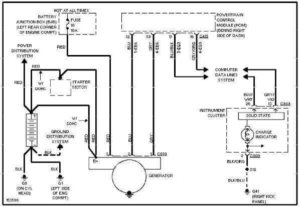

Rozsviceni kontrolky dobijeni ovlivnuji dve zarizeni:
- alternator
- pcm modul
Pokud je alternator vporadku, nejjednodussi je kontrolovat palubni napeti site, pak je vadny pcm modul. Kontrolka sviti pri podpeti i pri prepeti.

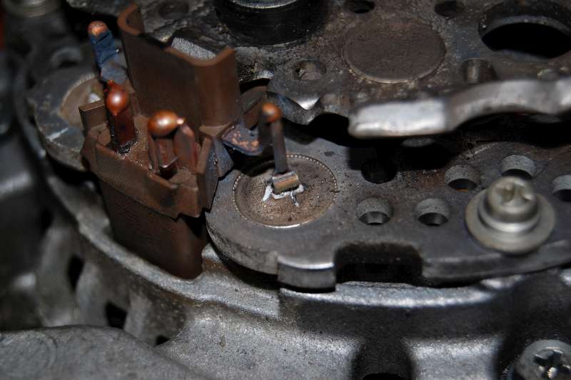

Ahoj,
tak dneska se mi konečně podařilo dostat tu mrchu z auta ven. Určitě je v pytli diodový můstek.
Dioda můstku
Dioda můstku
Takhle vypadají dvě diody. Myslíte, že má cenu zkoušet je vyměnit? Přeci jen, měnit kvůli tomu celý můstek, to se mi moc nezdá.
Nevíte o nějakém opraváři alternátorů v Praze a blízkém okolí?
PS: Než mi altík odešel, tak jsem měl auto v servisu. Snad tři týdny. Takže se asi vybila baterka a alternátor to pak neutáhl, jak psal Matej. Takže bacha na to...
M.

[quote="mirecek"]Ahoj,
No ak si na to vybavený tak je treba vymeniť celý mostík. Diody sú z výroby bodované a repas sa robí aj tak že mnohí používajú klasickú pájku ale to musí byť skutočne urobené zodpovedne. A to že Ti odošli len diody ešte nemusí byť pravda . Ak odošiel aj regulátor tak potom treba vymeniť aj ten a všetko pred montážou aj vyskúšať. Montáž a demontáž nie je jednoduchá vec.Tie diody v mojom prípade vypadali rovnako ako je na obrázku
