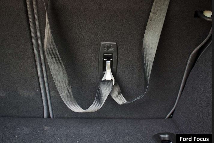

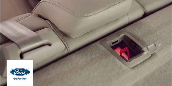

Takže třeba FF3 má ten Tether bod resen hezky na opěradle. FF2 na to používá kotevní bod na podlaze kufru, což ztrácí svoje kouzlo při jeho využití a přehazování sedačky.

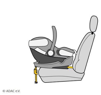

Přínos Isofix u sedaček pro nejmenší (kategorie 0) je asi nejpatrnější - oproti připásání je sedačka pevně spojena s karoserií a navíc se velmi rychle a komfortně dá přicvaknout do základny a nebo zase vyndat. Používají vpředu opěrnou nohu.

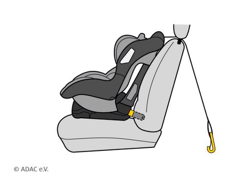

U sedaček kategorie I (9-18 kg) je situace zamotanější. Na trhu jsou sedačky, které používají horní kotvící bod Top Tether:
Problém je však umístění tohoto bodu v autě. Starší auta jej nemusí mít vůbec, a zajištění sedačky jen do ok Isofix mezi sedadlem a opěradlem není z hlediska bezpečnosti vhodné. Novější vozy potom mají validované úchytné body v kufru jako Top Tether kotevní bod. Z hlediska uživatele je to, kulatně rečeno, praštěné a ztrácí kouzlo systému Isofix - rychlé, snadné a bezpečné ukotvení sedačky. Ještě si to dovedu představit u sedačky, která je v autě trvale, ale i tak...

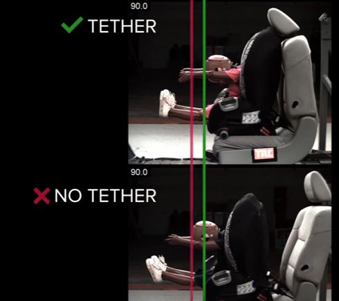

Pro zajímavost - našel jsem srovnání sedačky přikotvené s použitím top tether a bez. v USA je povinně v autech dokonce od roku 2001, nezávisle na Isofix a doporučuje se jej používat ať už s pásem a nebo Isofixem.

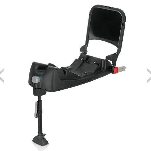

Jako alternativa k tomuto jsou na trhu sedačky kategorie I s opěrnou nohou, což je z hlediska uživatele jednodušší a komfortnější řešení.
